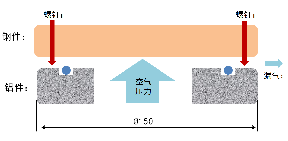

关于O型圈密封,事情是这样的,大体结构如图,现场反馈漏气,
我选用的O型圈线径3.5,槽的宽度是3.9(标准宽度是4.7)。
厂里的老师傅看了以后说是槽开的太宽,应该和O型圈的线径一样宽

可是我查手册,O型圈的槽宽度都是大于线径。这就让我不知道是该相信手册的,
还是老师傅的了。
之前做密封按手册做的问题都不大,这次不知道是哪的问题
 楼主| 发表于 2022-9-28 11:49:23 | 显示全部楼层
老师傅说的很认真,说拆过很多机器,O型圈都是和槽一样宽。
可是手册我也查了很多,都是槽比O型圈线径宽。
所以也想借这个机会,和大家讨论一下,O型圈的开槽

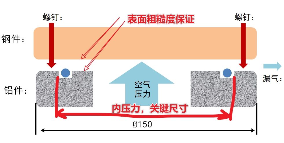

当然应该按照样本的来,至于你说的现场漏气,有很多可能的原因,一是螺钉要适当布置密一点,离密封圈不要太远,另一个是要看这是内压还是外压,从图中看应该是内压,密封圈应当靠到槽的外圈,楼主不妨把具体的设计尺寸发出来让大家把把脉
发表于 2022-9-28 12:32:05 | 显示全部楼层
内压力密封,槽的外圈是关键尺寸。槽与O型圈一样宽等于槽的外圈关键尺寸被保证了。O型圈密封时会压缩,槽的宽度一定要比线径大。具体尺寸参考GB/T 3452.3

保证压缩量在10-20%就行,,,滑动取下限,静压取上限。
