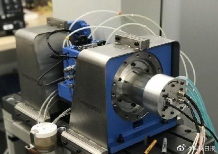

最高转速的电机之王诞生了。
出自澳大利亚新南威尔士大学的实验室,每分钟可以达到100000次的转速。
更高的转速,意味着可以实现更高的功率密度,在相同功率下,电机的尺寸也会更小,同理,消耗的能源更少。
更快的转速也能提升电车性能,帮助电动车减轻重量,从而增加续航里程。
这款新型电机不止这些功能,还具备以下优点:
1.所需的稀土材料减少70%
2.每公斤7千瓦的峰值功率密度
3.制造成本比传统电机更低
4.还可用于高速压缩机、飞机发动机内部集成等领域
最重要的是,这款电机并不只是实验室产物。按照研发团队的说法,如果特斯拉想采用这款电机,6-12个月就能调整规格上车。

新南威尔士大学电气工程与电信学院的副教授 Rukmi Dutta 和 Guoyu Chu博士领导的一个团队表示,他们采用了一种新型技术,可以显著改善现有的内部永磁同步电机 (IPMSM)。
新型电机的最大功率和速度使得现有高速记录翻了一番,每分钟可达10万转,使其成为世界上最快的内置式永磁同步电机。
“电动汽车的一个趋势是让电机以更高的速度旋转。” Guoyu Chu博士表示,每个电动汽车制造商都在尝试开发高速电机,原因是物理定律的性质允许你缩小机器的尺寸,使用更小的机器,消耗的能量也会更少,车辆的续航里程更长。
这款电机是如何在同样体积下,拥有更高的转速呢?
研发团队表示,新电机的设计灵感来自韩国的Gyopo铁路桥,这个设计结构克服了传统IPMSM的常见缺陷。
比如IPMSM型电机在其转子中嵌入了磁铁,以产生强大的扭矩以扩大速度范围。然而,由于其转子中的铁桥很薄,导致IPMSM的机械强度较低,这限制了它们的最大速度。
其实这也是为什么很多人认为EV用电机并不具备体格优势,因为汽车用电机存在体积、形状以及质量等多种限制,这些限制也注定了电机很难实现大幅进化。
研究团队采用了双系拱结构设计了一种新的转子拓扑结构,并创建了现有技术的更强大版本,可以有更好的功率重量比。
有了这个新型的结构,电机的峰值功率密度达到了每公斤7千瓦。
新南威尔士大学团队表示,与现有技术相比,新电机还具有显著的成本优势:每台电机使用的稀土材料更少。
一般情况下,一些高速电机通过套筒来加强转子,而套筒通常由钛或碳纤维等高成本材料制成。因为转子拓扑结构具有很好的机械稳定性,所以新型电机也不需要套筒,也只需要30%的稀土材料,比如钕,从而降低了制造成本。
