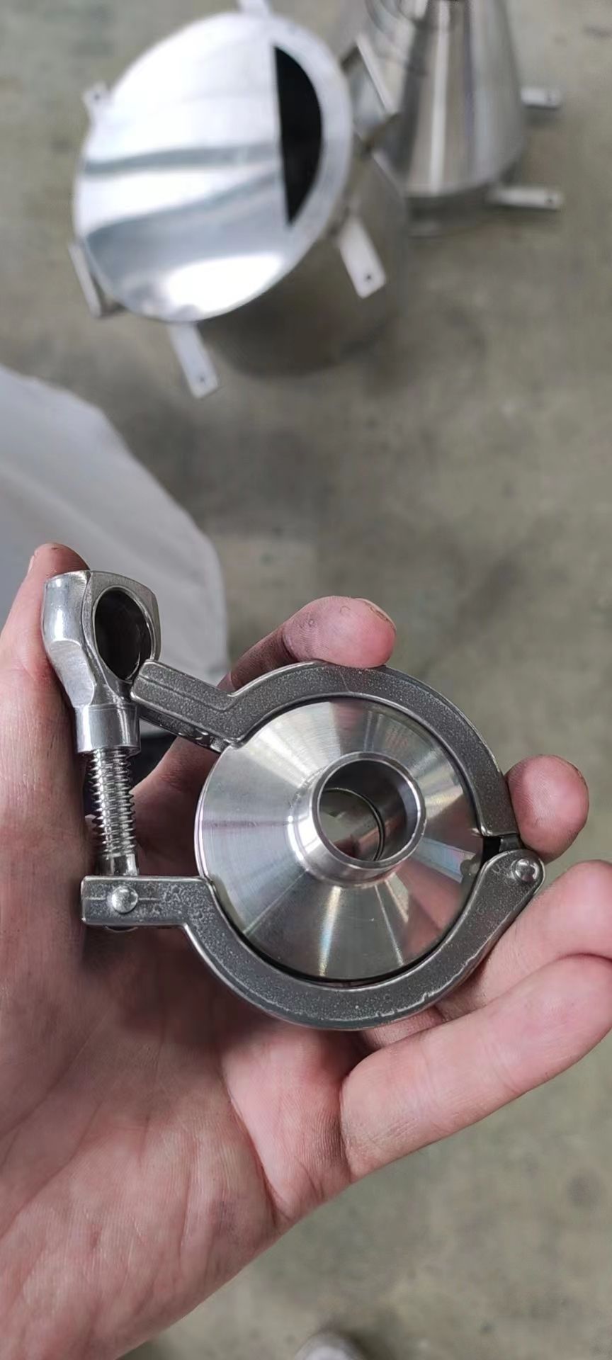

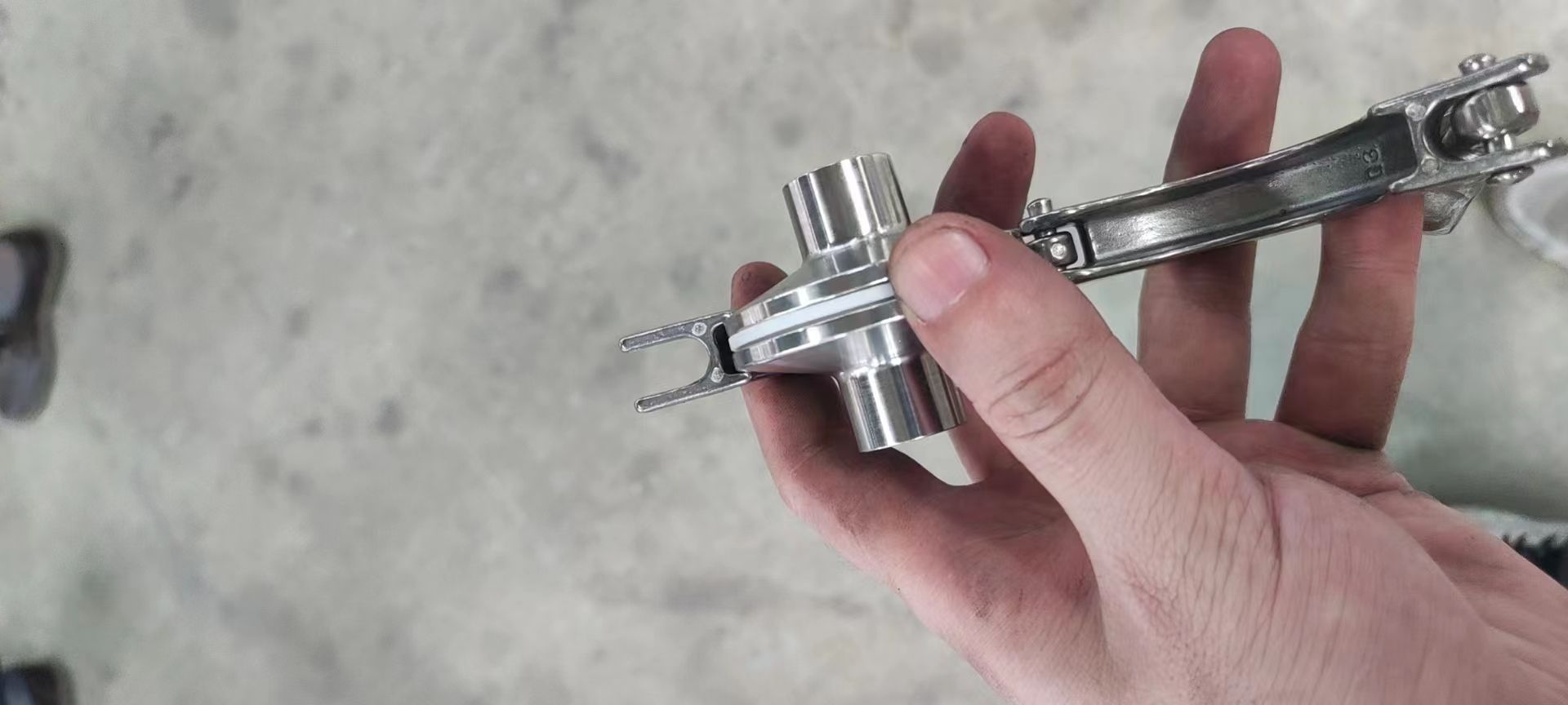

因为液体是有机溶剂,选的快装接头垫片是聚四氟乙烯的。现在是四氟垫比较后 卡箍只能拧上一两扣?是我选错了么?还有什么办法请各位大神指教谢谢!

我也用这个不锈钢快接,很贵。
说重点,一两扣,漏不漏?

发表于 2022-9-27 12:57:18 | 显示全部楼层
既然知道是垫片厚,就搞薄点啊。

发表于 2022-9-27 13:27:07 | 显示全部楼层
只要不漏就接着用
发表于 2022-9-27 14:15:11 | 显示全部楼层
什么型号垫圈!?

发表于 2022-9-27 14:32:05 | 显示全部楼层
sfcp 发表于 2022-9-27 13:12
显然是选型不对
快接是根据管径选的,这个不容易选错。
垫片我觉得不漏可以继续用。想折腾就换薄一点的。
