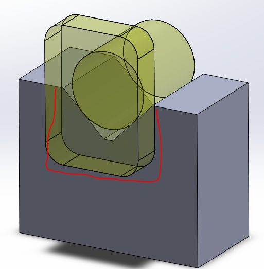

如何限制旋转,保持工件水平
发表于 2022-9-26 17:15:08 | 显示全部楼层
SUSHANG 发表于 2022-9-26 16:29
我们认为这种定位的精度不高
不要说 认为  觉得  看起来   做一个来试试看效果
发表于 2022-9-27 07:55:00 | 显示全部楼层
V块的端面增加凹槽,卡住黄色工件的方凸台部分。
嗯,是一种办法  发表于 2022-9-27 11:07
发表于 2022-9-27 08:45:50 | 显示全部楼层
已经限制5个自由度了,最后夹紧稳定要在矩形块的上平面,保证夹紧面水平就行吧。
上方的夹紧是一个弹性体,不好做到矩形的上平面吧  发表于 2022-9-27 11:08
发表于 2022-9-27 09:23:47 | 显示全部楼层
可以增加一个浮动的竖直平面靠在方体的面上,来限制旋转
你的回复和我的想法最接近。我想在工件的下方做一个水平块,水平块依靠导向可以竖直上下微量的移动,以自适应工件的公差。但是担心,假如工件偏了,依靠一个角去靠上这个水平块,也能装上,这样似乎就不起作用了。  发表于 2022-9-27 11:17
发表于 2022-9-27 09:26:57 | 显示全部楼层
可以考虑利用长方体一面靠住,从而限制旋转自由度
嗯嗯,是的。这个面是做成固定面好?还是做成一个浮动面好?  发表于 2022-9-27 11:09
发表于 2022-9-27 11:53:44 | 显示全部楼层
装配一致性好的话都好说
发表于 2022-9-29 11:26:57 | 显示全部楼层
陈大饼吖 发表于 2022-9-26 15:43
灰色V形块上,打个孔,装个销钉/方键。
黄色工件的下表面,靠在这个销钉/方键上。
这样不会干涉V形块与工件的侧母线的接触吗?
发表于 2022-9-29 11:42:54 | 显示全部楼层
把V形块加厚,在黄色矩形那里铣个沉槽
