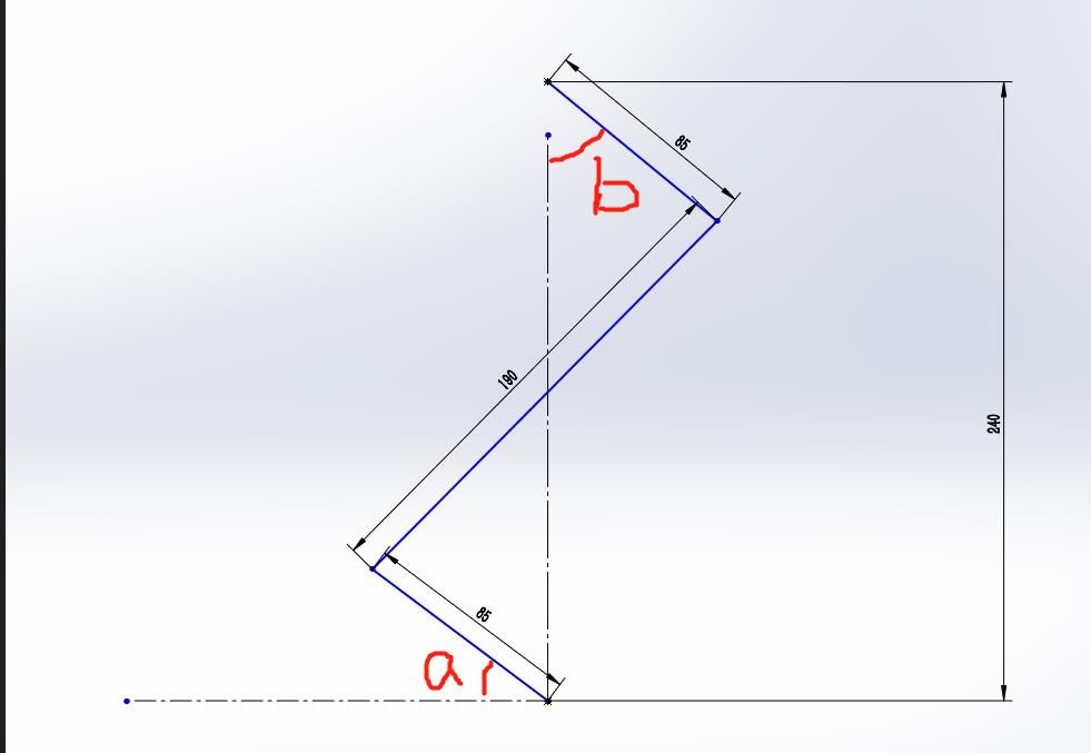

请教各位大神,这样的四连杆如何做到主动杆转多少度,从动杆跟转多少度(或者成一定比例)
即角a与角b同步转动
我调节了连杆的长短,都做不到

你找下会MATLAB的大神帮你算算吧
我在好奇你为啥不用齿轮,同步带,或者类似火车轮那样的平行四边形连杆

感谢回复。
平行四边形四连杆实现同向旋转,我这边需要反向的旋转。
实在不行只能用同步带和齿轮了。

使a=b是不是可以呢?

你这个本身就是个伪命题,查一下四连杆运行条件,
“形成四杆机构的条件是只需要满足杆长条件:最短杆与最长杆长度之和小于或等于其余两杆长度之和。
再看你的要求,理论上本来就是做不到的,所以你画图也画不出来

某个位置可以做到,但是运动过程中同步增减做不到

这套连杆可以运动啊
只是a、b两个角同步增减有点困难
