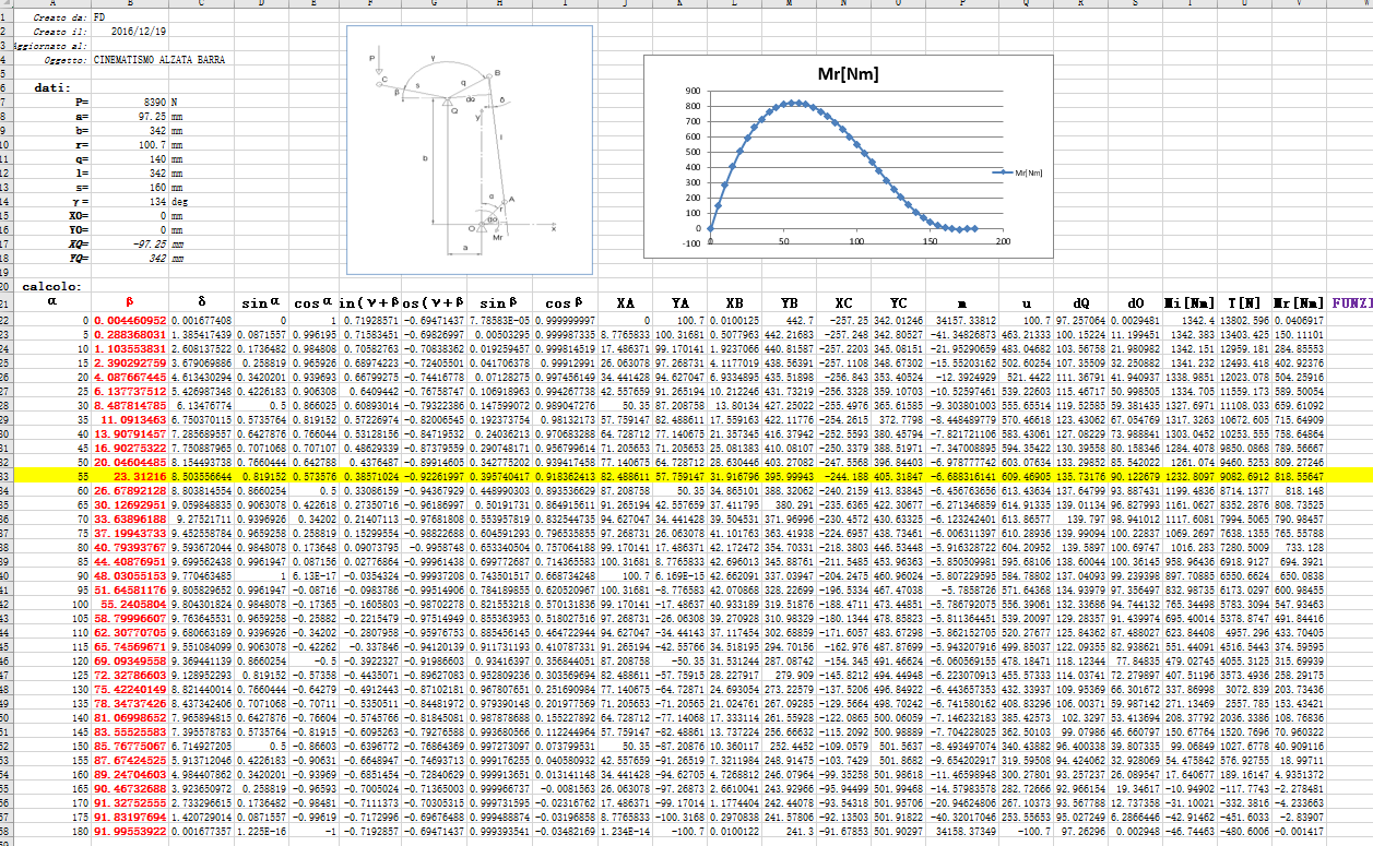

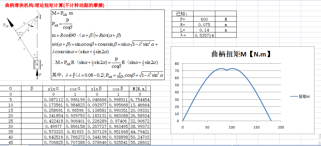

发表于 2022-9-26 15:09:44 | 显示全部楼层
教就算了,我也不是谁的老师,也没那个精力,我贴的图吧,想学的自己可以看看
发表于 2022-9-26 21:24:28 | 显示全部楼层
这是是什么计算表 能否分享看下?
发表于 2022-9-27 08:06:36 | 显示全部楼层
探根究底 发表于 2022-9-26 21:24
这是是什么计算表 能否分享看下?
这是自己建模,用excel表格计算的,不是套用的
发表于 2022-9-27 14:49:56 | 显示全部楼层
不知是不是这样
60KG重物并不是匀速运动,你这个模型,没有将物体的惯性考虑进去  发表于 2022-9-27 16:50
