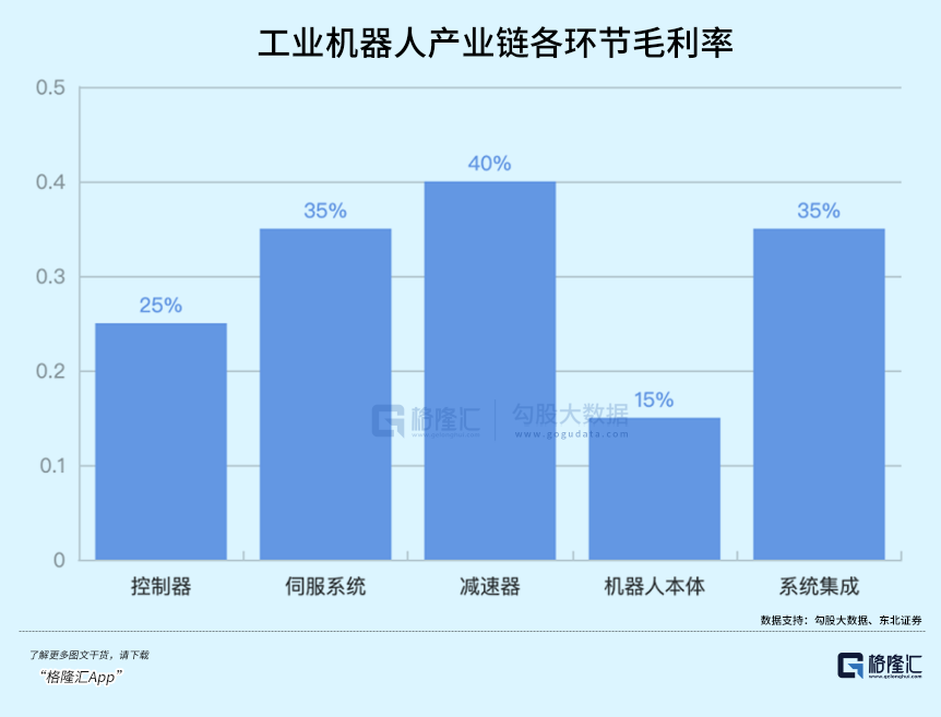

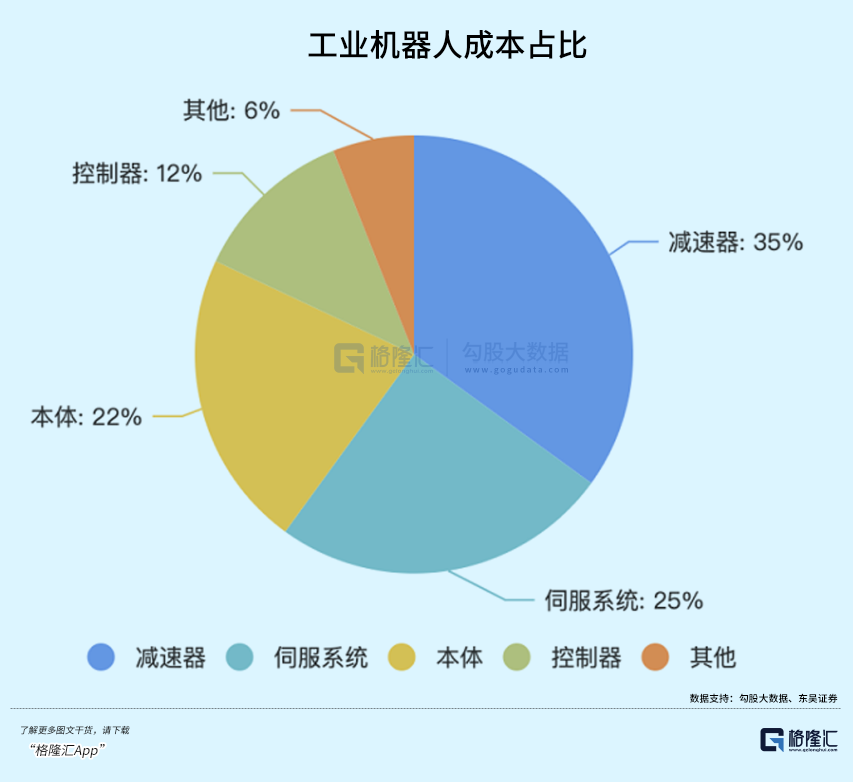

其核心零部件有三块,减速器、伺服电机和控制器,成本占比约70%。
这些上游核心零部件,都属于做出来容易,做好却难的产品——这是工业品与消费品的本质区别。
% g# @$ ^% Z. x; n' d
0 W4 d5 o/ X. D- N7 [8 Y0 P
其中,减速器占比最大。但全球减速器市场,基本被日本哈默纳科和纳博特垄断。
2 W" e: E) w( e/ D! U: i
又分为RV减速器和谐波减速器。
, N: i3 [; E  [$ K( u
RV减速机负载大、刚性强、结构复杂,价格当然也更贵,通常安装在机器人较大的关节处。目前主要生产企业为日本的纳博特,国内替代公司有两个,中大力德双环传动
' l! @2 _' o' q) R/ s" o/ d

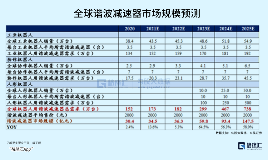

谐波减速机结构相对简单些,不过精密度更高,主要应用在灵活细小的关节处。两相比较,投资谐波减速机目前来说更有吸引力。
; u1 @0 v* k/ J. G
5 x7 [! U" y) w0 F6 ?2 b6 q4 c# J0 G
在工业机器人中,谐波减速器的成本占比为30%-35%,全球超过50%的份额在日本哈默纳科手中。
6 e0 ~( z/ S' Z0 z1 V4 ?5 M4 A

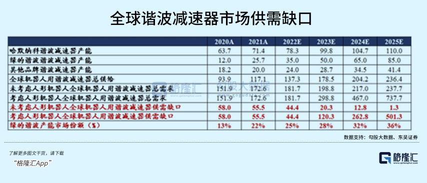

不过,在近几年的追赶下,国内绿的谐波也占有20%-30%市场份额,A股中还有国贸股份也涉足此领域。
" L7 r8 b+ j8 o. o% x
再加之,目前减速器的市场供需缺口仍比较大,国产替代弯道超车的机会并不小。
4 M; \& v' @% t  q9 k
/ F' P/ C; [! ^4 z6 ?3 u8 I
但无论如何,目前,国内生产工业机器人的厂家,除了少数几家真正掌握技术的公司,减速器可能买纳博,伺服可能买三洋,控制器可能买KEBA,获益自己制造的或许只有铸件。
7 U$ m0 f6 {+ Q6 T  _
铸件是不赚钱的。
! }8 F" K- w$ C' X) Q" j& |
4 R1 r. u  B# K" \; \" C! m- k
简而言之,如果不把关键零部件国产化,生产工业机器人的企业,也就很难赚到钱。
