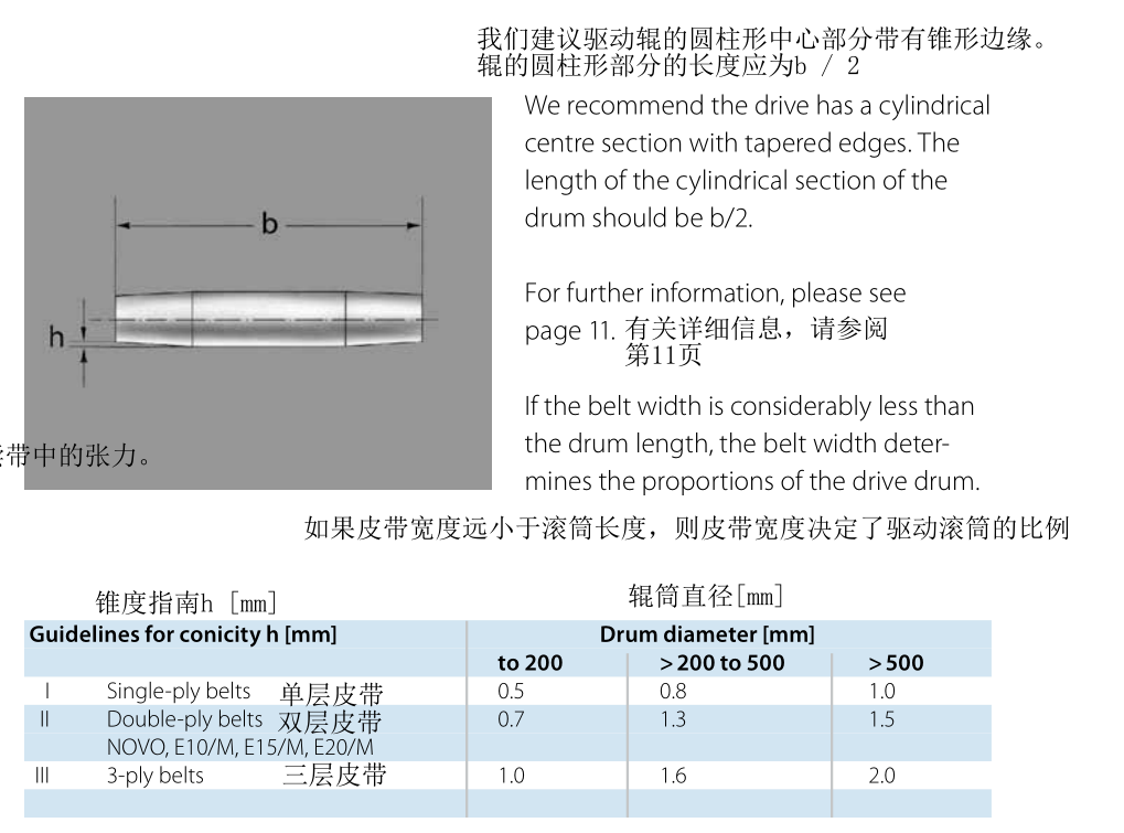

如题,我了解凸辊可以一定程度的解决平皮带跑偏问题,想咨询一下,这个有设计标准吗?比如说凸多少,假如设计的辊是50mm直接,那凸辊怎么设计尺寸?

参考米思米

有标准,见机械设计手册

没看到啊,手册里面只有一个圆锥轴的轴伸尺寸

米思米里头有吗?那块砖我翻的不能再翻了

我这边的轻型皮带机辊筒都用的这个标准

感谢。兄弟这是什么选型手册?我去下一下。
