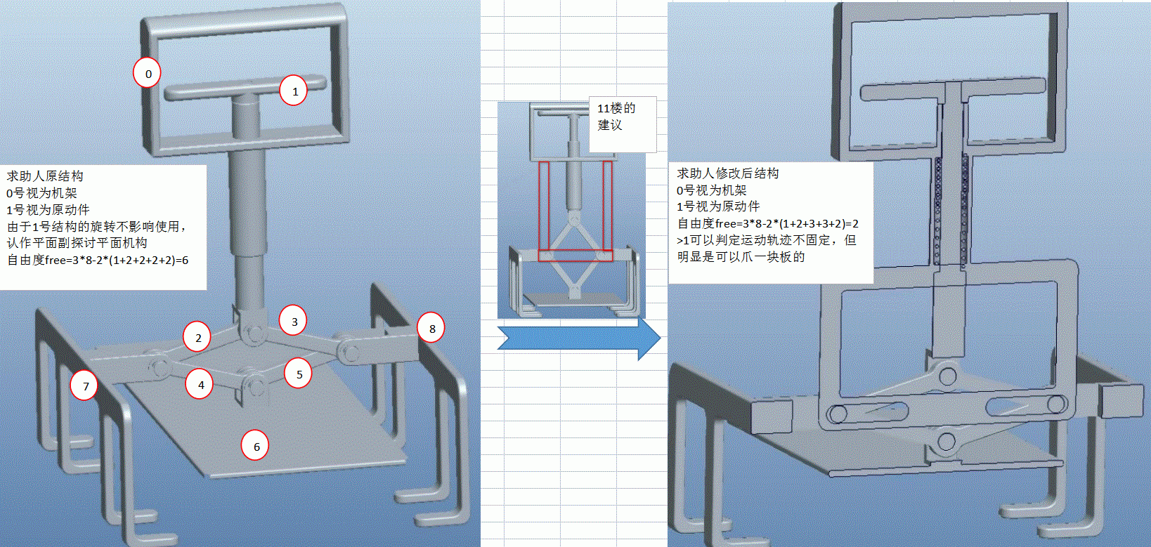

刚才看到一个帖子 探讨一个结构的。我想理论分析一波,发现分析不下去,找请大伙儿看看,机械原理学的好的帮忙多解释下,按分析的说。看下图,原先结构自由度是6 肯定是不可以用的,楼主按11楼的建议后改了一波,自由度降到了2,运动轨迹不确定应该不可以用的,不确定是哪几个运动不确定,感觉 678 都不太确定,但是想想感觉确实可以用来夹起一个板,不知道哪里有问题。
问题1:分析是否哪里出错了?
问题2:假设夹起一块板了, 6+ 7 +8+板 可以视作一个刚体吗?如果不作为刚体他们之间的接触能视作运动副吗?进一步哪种副,为啥?问题3、自由度算到几 ,有几个原动力 机构久可以按既定的轨迹运动了吧,我这个怎么算的是2?而 6 7 8 明显可以偏转呀。懵逼了。
补充内容 (2022-9-20 21:43):
答案1: 678 去掉, 7 8 所在的滑动副是对运动不起作用的对称结构 看做一个约束 5*3-2*(1+2+2+1+1)=1 ,所以不确定的是 6 7 8 的运动了 ,这样 自动度是3 之前的算2算错了
补充内容 (2022-9-20 21:48):
参考答案2   之所以用1为原动力件就能抓起东西, 应该是6 7 8 受重力作用保持固定姿态,可以视作重力作用下的原动力件。 这样就能解释了

我觉得中间7,8那两个件,铰链那里应该是高副,不能x2
好像也不对。
去掉6,7,8三个件。3*5—2*(1+2+1+1+1)-1-1=1。凑个数
要么是3*5—2*(1+2+1+1+1+1)=1,7,8那里算一个约束。
有点启发 678 去掉 7 8 所在的滑动副是对运动不起作用的对称结构 看做一个约束 5*3-2*(1+2+2+1+1)=1 不确定的是 6 7 8 的运动了 这样 的自动度是3 之前的算1算错了  发表于 2022-9-20 21:42

这是我在九几年设计的板坯夹钳,是靠摩擦力夹持板坯侧面的。
像你的方案,下面加钩子,托着钢板也没问题,连杆可以短一些。
这个是对称结构的,做机械的有点想象力行不  发表于 2022-9-20 09:59

不知道我分析得对不对,抛砖引玉。
这么理解也对,第一个图片6个自由度,我知道找了5个 1的上下, 6 7 8的旋转,整个在铰链23处的旋转 还少一个 是哪个?  发表于 2022-9-20 22:37
