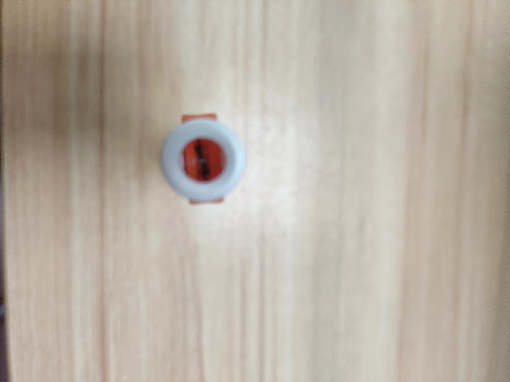

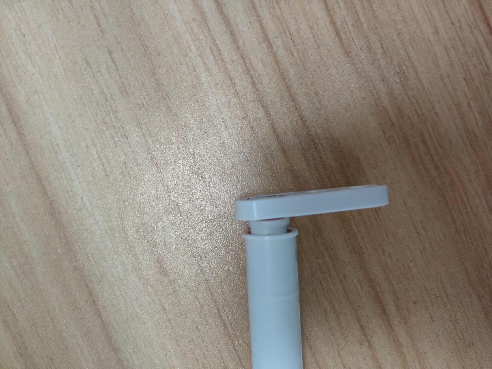

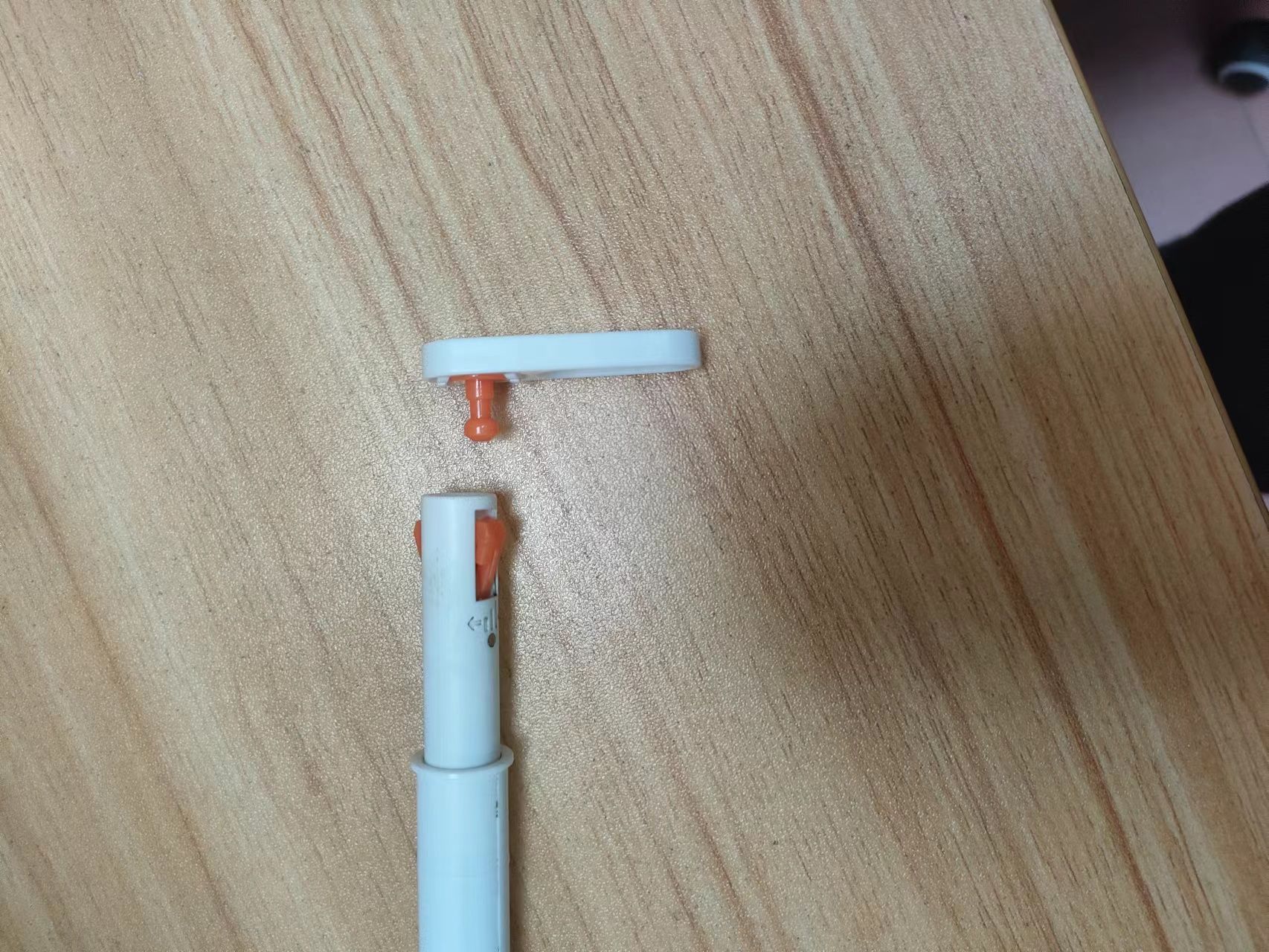

传统的柜门弹开卡紧结构,使用夹爪,推进去卡住球头,弹出来松开夹爪,有些弊端,有没有更简易的结构代替,求大神指教!
