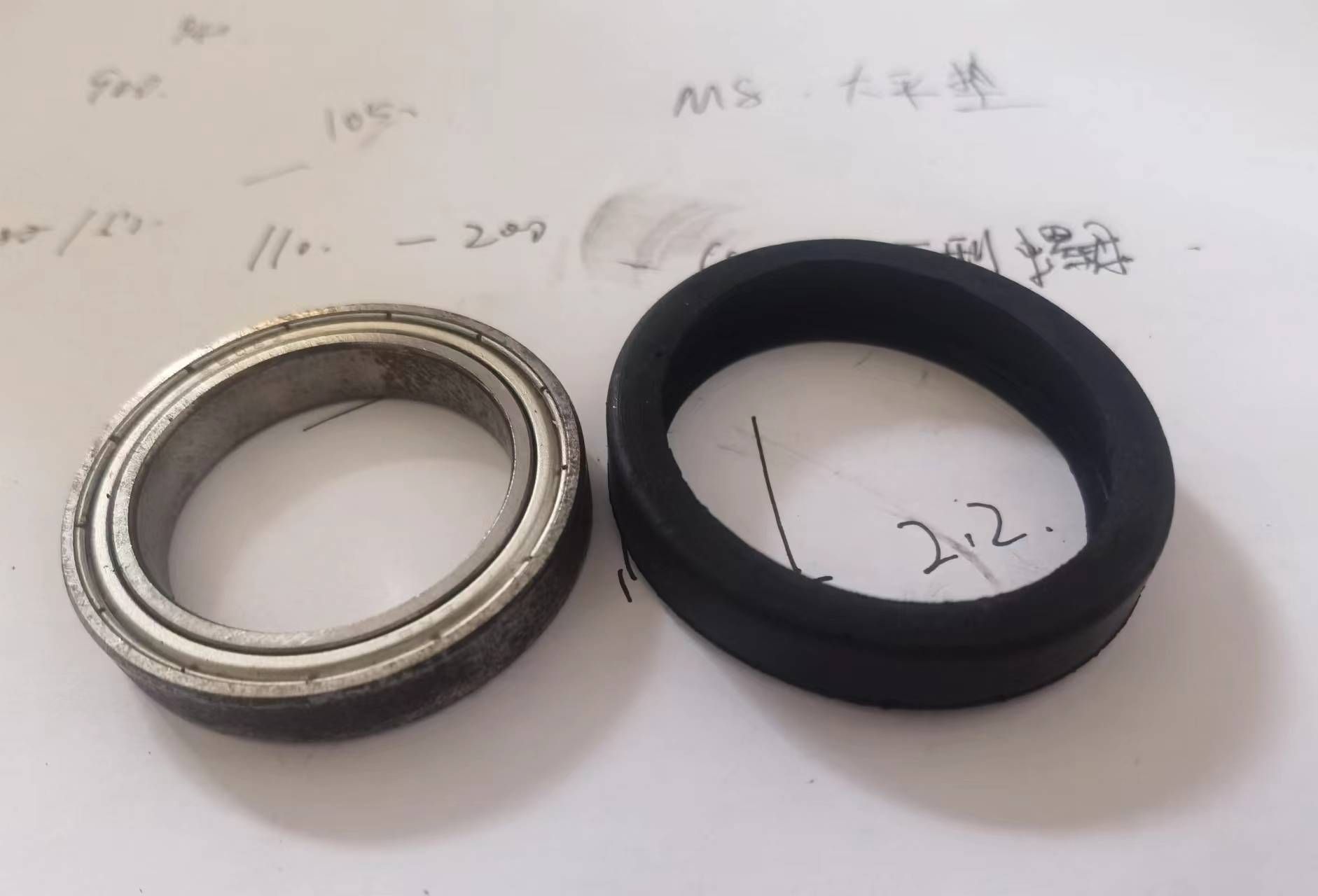

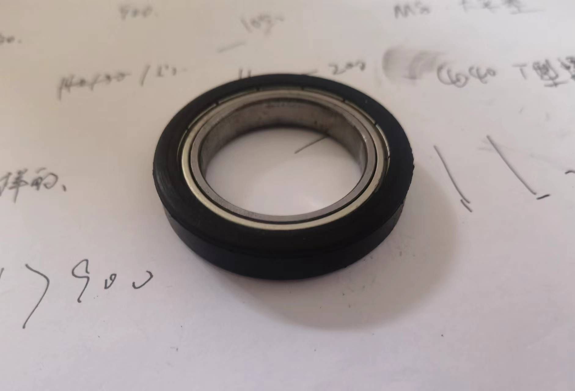

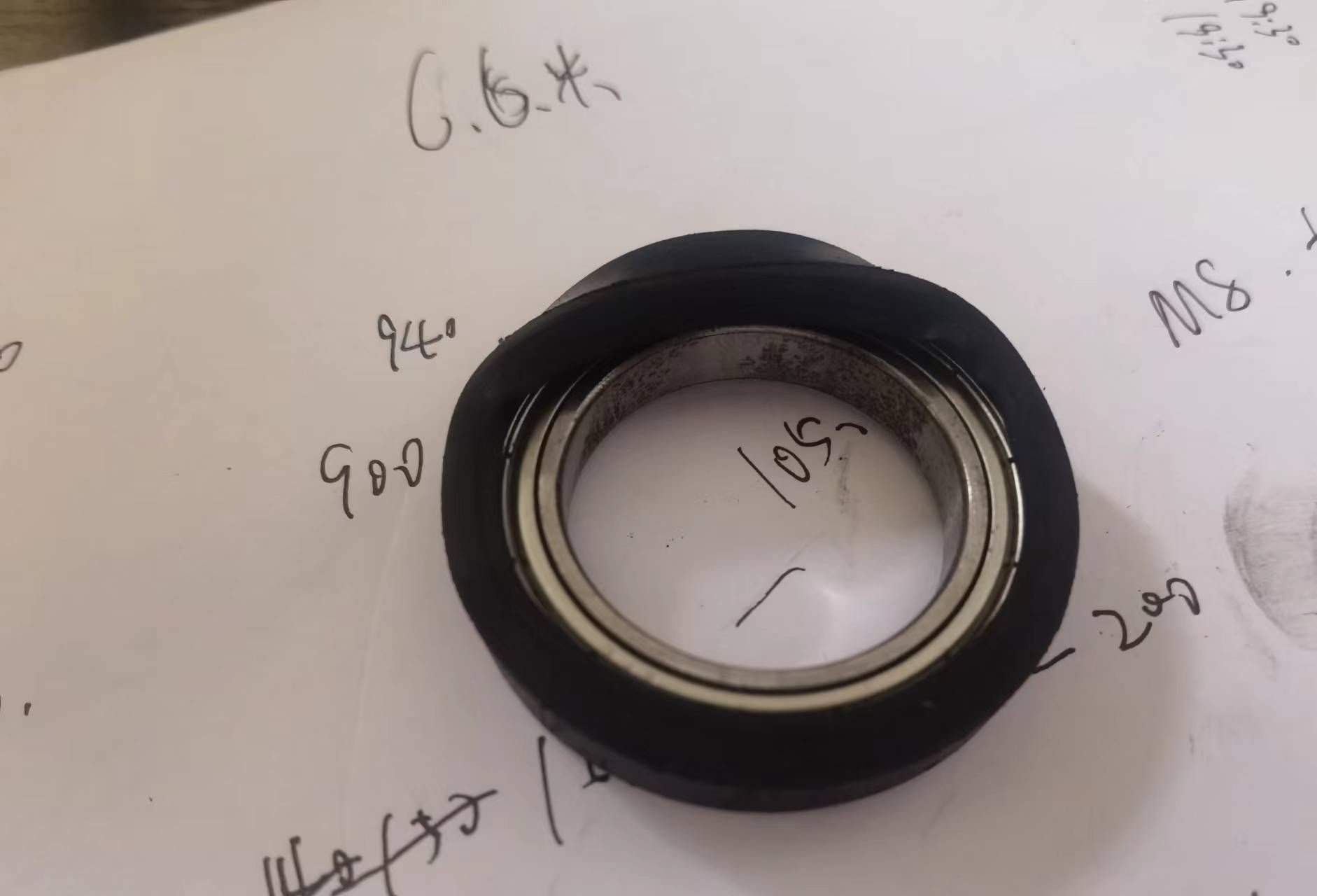

发表于 2022-9-16 17:16:01 | 显示全部楼层 |阅读模式
求教求教

包胶轴承,适宜减震缓冲场合使用。轴在内圈固定。外圈加胶套滚动。

水煮加热,用夹具固定橡胶,把轴承压入。。

这跟套O型圈没啥区别,如果你需要设备,可以找我

爪子撑开,推出

做设备可以找我,但是量少就没有开发设备的必要了,
可以做简易工具人工组装 。
发表于 2022-9-17 10:39:23 | 显示全部楼层
量少就先吃火锅,吃完了,胶圈放进去烫软装上去。

做导向套往下压吧
