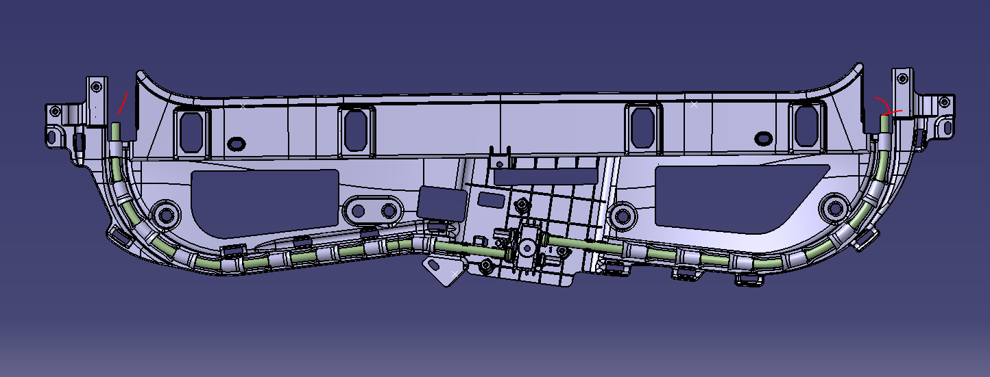

1.2是两根相同颜色的软管,长度有差别,但相差不大。人工穿管。如何防止工人左右穿反?求大神指教!!!

1.简单的不就是在尾部贴个易撕标贴,穿进去之后撕掉标签;或者就用个记号笔画一个痕迹区分一下
2.复杂一点就买不同颜色呗
发表于 2022-9-16 14:40:57 | 显示全部楼层
换颜色,最简单的就是换颜色
发表于 2022-9-16 14:45:51 | 显示全部楼层
以长的管为准,不要短的了。

穿完后再裁断
发表于 2022-9-16 15:26:49 | 显示全部楼层
①窜管分别由两个人分工安装。
②窜管分成两道工序安装。
③楼上有社友提出的按颜色(品牌、型号、标记)区分。
以上三种方法,试试看~~~~~~···.
发表于 2022-9-16 16:29:34 | 显示全部楼层
最简单的是前端喷标识或标标码
发表于 2022-9-16 16:32:15 | 显示全部楼层
改成一样长
发表于 2022-9-16 16:41:33 | 显示全部楼层
分出工序1,穿一侧;和工序2,穿另一侧。
