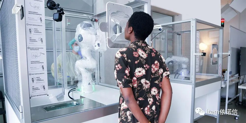

FRANKA EMIKA 公司是一家总部位于德国慕尼黑的机器人制造商,作为人机协作领域的创新者,FRANKA EMIKA 使用 MB 工业铝型材装配系统中的型材 X 系列搭建新冠病毒自动检测站的框架结构。
新冠病毒自动检测站由 SR-NOCS 拭子机器人组成,该机器人可用于鼻腔和口腔新冠病毒筛查,能够降低工作人员被感染风险,提高检测能力。SR-NOCS 机器人位于一个密封的护罩中,它可以自动采集鼻咽拭子。框架上有两块有机玻璃面板,将机器人与被检测者隔开。在检测系统的前面板有一个进气口,每次检测结束后都会更换。机器人将一个塑料件滑过进气口,然后将拭子(由工作人员提供)滑过塑料件进行检测。
型材 X 系列是新冠病毒检测站等卫生敏感型应用的理想选择。除了具有光滑完整的表面,它的外半径也比较小,表面平整,让消毒效果更好。

自动检测那个还是没说清楚,拭子是工作人员提供,所以怎么自动了,怎么降低医务人员工作和风险啦
 楼主| 发表于 2022-10-14 10:38:14 | 显示全部楼层
采样过程是由机器人来完成的,工作人员不会跟被检测人员直接接触的。抖音上有视频,您可以来看看,搜索 item依诺信 就可以找到。
