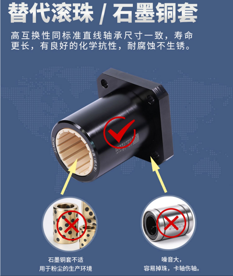

发表于 2022-9-14 15:26:32 | 显示全部楼层 |阅读模式
看广告介绍还可以,不知道效果怎么样

用过,用在糊树脂粉末包装上的。最早设计用的直线滚珠轴承,用了一个多月就不行了,轴磨出很深的痕迹。后来换成这种耐磨塑料直线轴承。目前用了四个月一切正常。
用直线滚珠轴承的轴必须淬火,否则立马就会拉几条槽出来  发表于 2022-9-14 15:59

易格斯做这种零件,材料可以,例如POM材料。。。
用过易格斯的拖链,比较贵,但用户指定要这个  发表于 2022-9-14 16:19

用硬轴,应该可以。

这个玩儿名字叫啥
发表于 2022-9-21 14:13:14 | 显示全部楼层
就叫塑料轴套,图上那个是法国的一个牌子

这种适合力不大的导向杆上,如果力大的肯定会压变形

聚四氟乙烯,PTEF,航空领域常用
