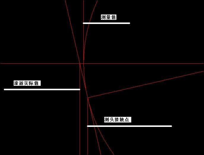

本方法解决了测长仪用球面测头测量圆锥滚道面时的测量误差。当用球头测量圆锥面时,实际测量值由于球面曲率的原因接触点和实际值是不相符的。通过本方法可以消除测头对测量值的影响。
补充内容 (2022-9-14 09:04):
本方法适用于光电测长仪,目的为确保测量精准。当测量锥面时,测头曲面的原因,在所要测的位置有三个值,1.光电测量值,2.球面与锥面接触点值,3.测量轴线与锥面交叉实际值。
补充内容 (2022-9-14 09:06):

解决测头球面曲率对测量值的影响。
 楼主| 发表于 2022-9-14 09:11:44 | 显示全部楼层
圆锥滚道面与测头接触位置示意图
