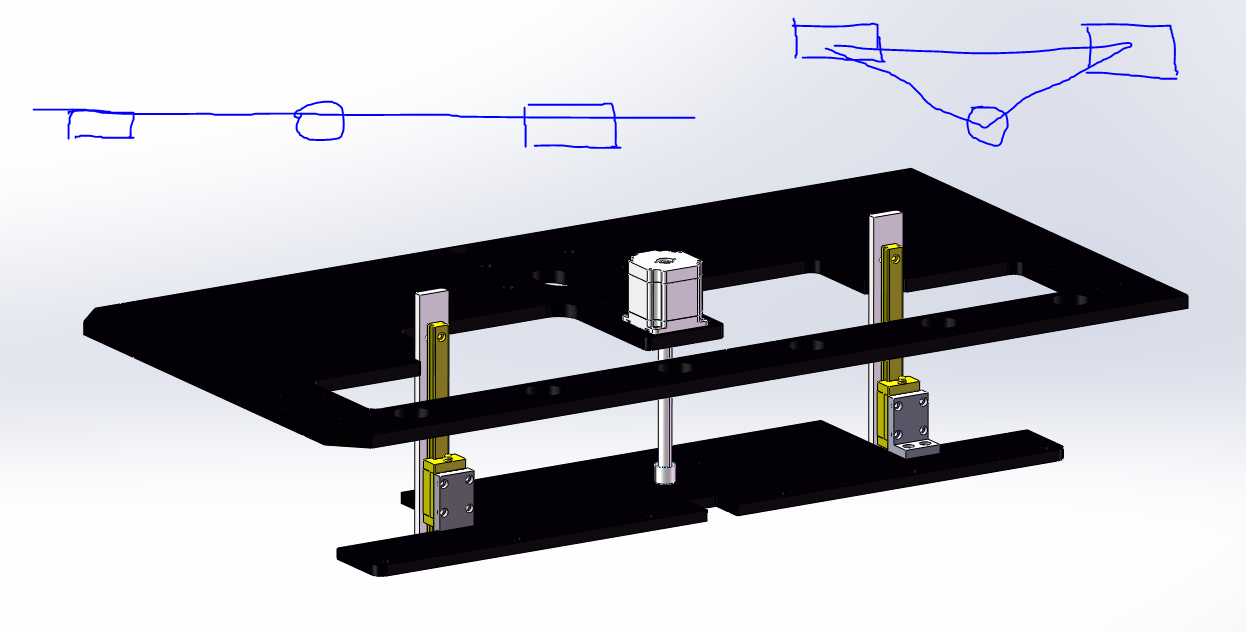

     隐藏了一些其他结构,主框架为图所示,中间一个57直线步进丝杆电机,两边滚动直线导轨,设计之初负载算下来也就10KG左右;所有计算安全载荷都是要求之内的,但现在结构有个明显缺陷,单滑块导致整体结构水平不稳,所以首先第一考虑是双滑块(是否存有位置还需要另外考虑)。
     最纠结的是是否需要更改导轨的位置;目前导轨是跟丝杆电机同一垂直平面内(丝杆所在位置在质心附近);是否需要将导轨后置,移到后面与丝杆变成三角稳定结构,因为现在整体实物表现水平左右不稳,用手就可以按出导轨的间隙;还是需要换导轨加预紧力;这边导轨用的比较少,知识还很薄弱;虚心求教。

改成中间电机,电机四周放四个导杆,搞定
这个当初也考虑过,主要跨度有点大;担心后续装配跟机加工难度;另外位置也不太够;有点悬  发表于 2022-9-9 15:36

电机安装处,是凸出部分,这里的强度如何?

线轨底板与上面的那块主板连接的位置太薄弱了,结构加强一下

加导杆或者换滑块效果会有,但依然会有摆动看你能接受到什么程度,可以试一下双丝杆加同步带能完全解决摆动,看空间允不允许了。

如果是已经做好的设备,中间再加一个导杆,配直线轴承限位,就不会那么摆了,图上看着还是有位置的,另外滑轨安装板图上看着是没有加强筋的,配加强筋,如果没有装两个滑块的位置,就用加长的滑块,滑块上面的板,再做成一体的,这要是还晃就是你整个机台一起晃了。

单导轨你试试双滑块,单滑块不稳定

1.丝杆只能用来传动,不要让它承受装置的整体刚性。甚至丝杆下端与活动板的连接都要做成铰接的;
2.结构刚性不够是安装导轨的灰色板与上层黑色板之间的连接太弱。你要把灰色板加厚加宽,黑色板与灰色板之间加强筋也用上。
3.滑块与下层黑色板连接处也想办法加强。

1、左右线性滑轨安装板固定接触面加大、使整体刚度增强;
2、线性滑轨最好改为双滑块,位置不够用加长滑块;
3、滑块过渡板与黑色底板接触面加大、使整体刚度增强。
