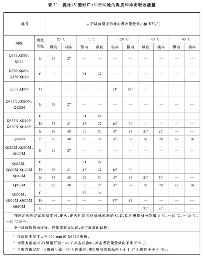

Q355是新标准GB/T 1591-2018《低合金钢高强度结构钢》的牌号,对应的老标准GB/T 1591-2008《低合金钢高强度结构钢》的牌号是Q345。
Q355钢级的交货状态有3种:热轧、正火或正火轧制、和热机械轧制三种,热轧交货的代号为AR或WAR,该代号在牌号中可省略;正火或正火轧制交货的代号为N;热机械轧制交货的代号为M。热轧交货的Q355钢级质量等级有B、C、D级,即Q355B、Q355C、Q355D。正火或正火轧制交货和热机械轧制的Q355钢级质量等级有B、C、D、E、F级,即Q355NB、Q355NC、Q355ND、Q355NE、Q355NF和Q355MB、Q355MC、Q355MD、Q355ME、Q355MF。根据GB/T 1591-2018表11,Q355D、Q355NE、Q355NF、Q355ME、Q355MF等牌号的材料在-20摄氏度的冲击吸收能量(横向)不小于27J,Q355ND、Q355MD的冲击吸收能量(横向)不小于20J。
低合金结构钢冲击吸收能量

 楼主| 发表于 2022-9-8 14:19:34 | 显示全部楼层
|老彭讲机械发表于 09-08 09:35Q355是新标准GB/T 1591-2018《低合金钢高强度结构钢》的牌号,对应的老标准GB/T 1591-2008《低合金钢高强度结构钢》的牌号是Q345。<br>
Q355钢级的交货状态有3种:热轧、正火或正火轧制、和热机械轧制三种,热轧交货的代号为AR或WAR,该代号在牌号中可省略;正火或正火轧制交货的代号为N;热机械轧制交货的代号为M。热轧交货的Q355钢级质量等级有B、C、D级,即Q355B、Q355C、Q355D。正火或正火轧制交货和热机械轧制的Q355钢级质量等级有B、C、D、E、F级,即Q355NB、Q355NC、Q355ND、Q355NE、Q355NF和Q355MB、Q355MC、Q355MD、Q355ME、Q355MF。根据GB/T 1591-2018表11,Q355D、Q355NE、Q355NF、Q355ME、Q355MF等牌号的材料在-20摄氏度的冲击吸收能量(横向)不小于27J,Q355ND、Q355MD的冲击吸收能量(横向)不小于20J。<br>
新手请教老师傅,所以这Q355B钢辊筒在零下20摄氏度,一千多转的环境下能使用吗?
