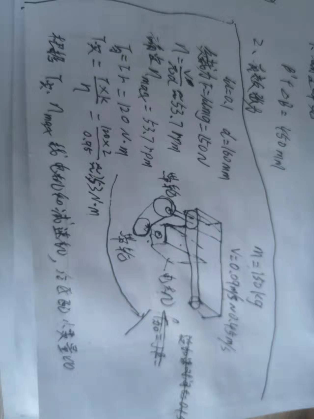

求助,如何选伺服电机
 楼主| 发表于 2022-9-7 15:08:14 | 显示全部楼层
shixijiang 发表于 2022-9-7 14:58
那你这个结构需要改进,换成同步带及同步带轮。
好,我换成啮合型带传动
发表于 2022-9-7 16:04:02 | 显示全部楼层
社区有前辈发过详细的伺服电机选型步骤,搜索伺服电机选型就能找到。或者直接去东方马达官网下载电机选型软件。http://www.cmiw.cn/forum.php?mod ... 7%BB%FA%D1%A1%D0%CD
 楼主| 发表于 2022-9-7 16:05:19 | 显示全部楼层
不服就干 发表于 2022-9-7 16:04
社区有前辈发过详细的伺服电机选型步骤,搜索伺服电机选型就能找到。或者直接去东方马达官网下载电机选型软 ...
哦吼  这个很有用
发表于 2022-9-7 16:07:43 | 显示全部楼层
不错、不错
发表于 2022-9-7 16:12:27 | 显示全部楼层
我也是小白一枚,下面计算过程只起参考作用,没算加速扭矩,安全系数可以适当给大;
 楼主| 发表于 2022-9-7 16:25:47 | 显示全部楼层
哇 谢谢哥们 我学习一下
发表于 2022-9-8 17:18:28 | 显示全部楼层
基础参数,电机扭矩,速比,导程,我就是做伺服电动缸的。
发表于 2022-9-9 17:03:19 | 显示全部楼层
功率算下来近200W,再加上安全系数1.2,这个350W足够了   P=F*V      (F=150*摩擦系数取不大于0.3,那么150*0.3=45KG)  速度取最高0.45米/秒   450N*0.45m/S=202.5W
