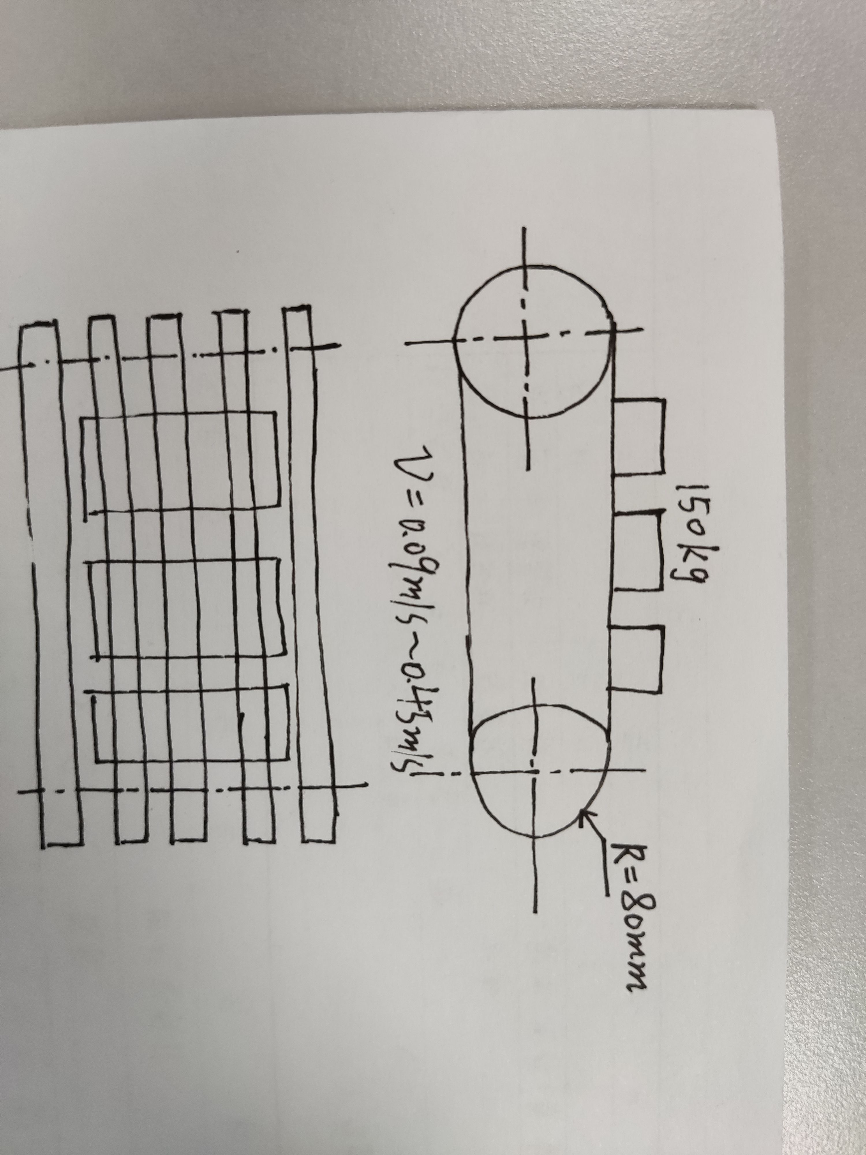

小弟想做一个皮带机,打算用多条窄皮带,两边的带轮直径是160mm,负载大概是150kg,要求皮带速度v是0.09m/s~0.45m/s,我应该如何选伺服电机。有大佬可以提供一下实例参考或者思路吗,刚来论坛下载不了大神们的附件。
示意图
发表于 2022-9-7 14:30:05 | 显示全部楼层
扭矩,速度,转动惯量
发表于 2022-9-7 14:39:23 | 显示全部楼层
看看这一个有用不

 楼主| 发表于 2022-9-7 14:41:03 | 显示全部楼层
惊风泣雨 发表于 2022-9-7 14:30
扭矩,速度,转动惯量
根据这几个参数选电机吗

发表于 2022-9-7 14:44:24 | 显示全部楼层
哥们这个你就不要用伺服电机了呀!普通电机加变频器就可以
 楼主| 发表于 2022-9-7 14:52:37 | 显示全部楼层
后面涉及到定位,电器控制要求使用伺服

发表于 2022-9-7 14:58:39 | 显示全部楼层
一个花 发表于 2022-9-7 14:52
后面涉及到定位,电器控制要求使用伺服
那你这个结构需要改进,换成同步带及同步带轮。
