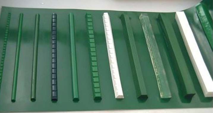

很早就有带导向条的皮带了,导向条可以起到辅助导向作用。如果只靠导向槽的话用不多久就会坏的

我们公司的一大部分皮带输送机都是用这种带导条的,可以咨询下皮带供应商,他会告诉你滚筒开槽尺寸

加上导向条之后,还是需要调整的,不会不跑偏的,而且对于滚轴的轴径也有一定的要求,滚轴轴径过小,导向条 ...
说得很到位,辊筒直径小时,需要导向条带齿,尤其是天冷的时候更有必要。
我打算不管什么样的输送机,统一使用带齿导向条,除非带齿的有什么缺点。小皮带加一条,大皮带加两条

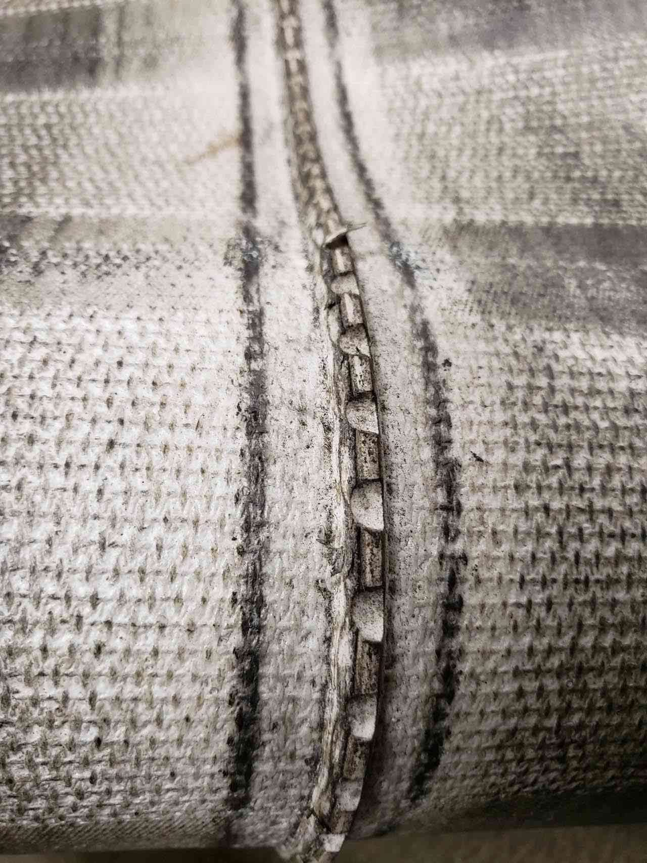

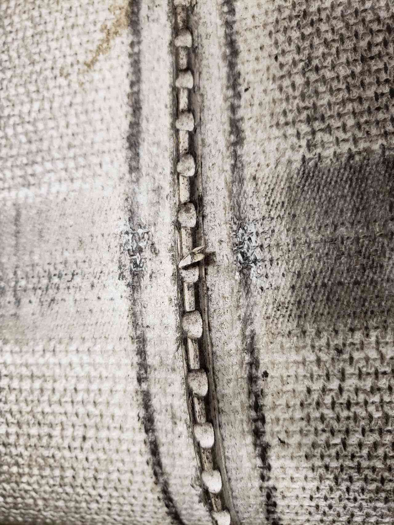

下面是客户的一台进口设备,皮带用了很多年,导向条有了一些磨损,但是问题不大。他这个皮带质量不错(机器也好),只是价格太贵了
