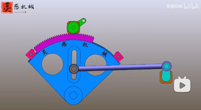

实现正反转机构~~~~~~···.

发表于 2022-9-6 14:27:33 | 显示全部楼层
有个简单的,
看下攻牙机的结构。
用旋转角度来触发离合。
发表于 2022-9-6 15:51:21 | 显示全部楼层
曲柄滑块,滑块上带齿条,输出端带不完齿应该能满足吧,调整把杆子做成可调的长度的杆子
发表于 2022-9-8 08:03:06 | 显示全部楼层
https://www.bilibili.com/video/BV1Kq4y197k6?spm_id_from=333.337.search-card.all.click
https://www.bilibili.com/video/BV1sK4y1M7CJ?spm_id_from=333.337.search-card.all.click
谢谢,这结构有些‘庞大’。  发表于 2022-9-8 21:18

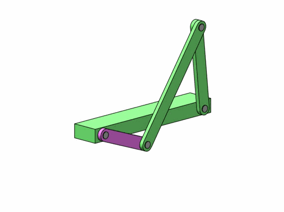

发表于 2022-9-8 12:36:50 | 显示全部楼层
https://www ...
图2就适合lz的需求。
发表于 2022-9-8 15:40:39 | 显示全部楼层
曲柄摇杆
