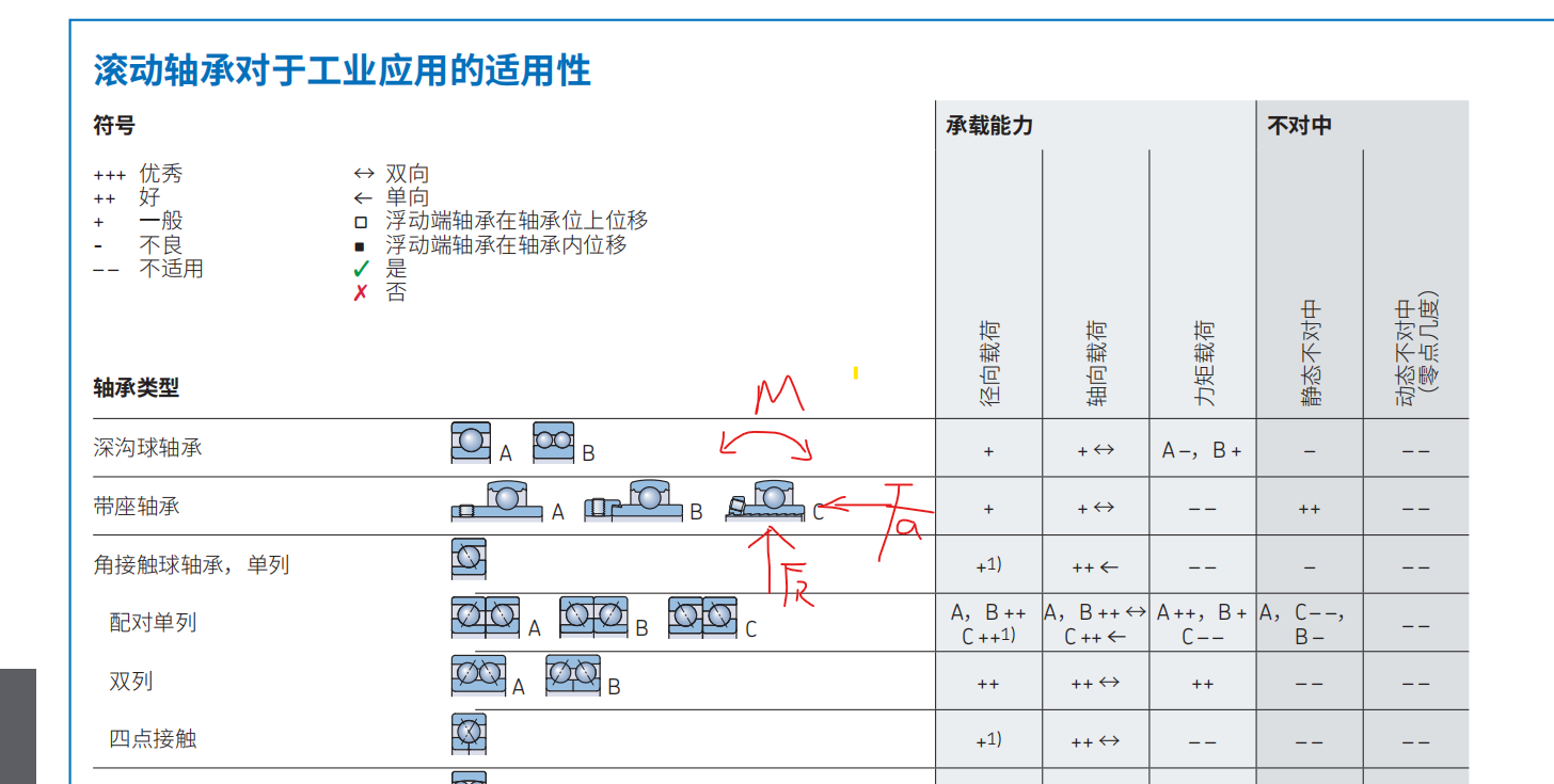

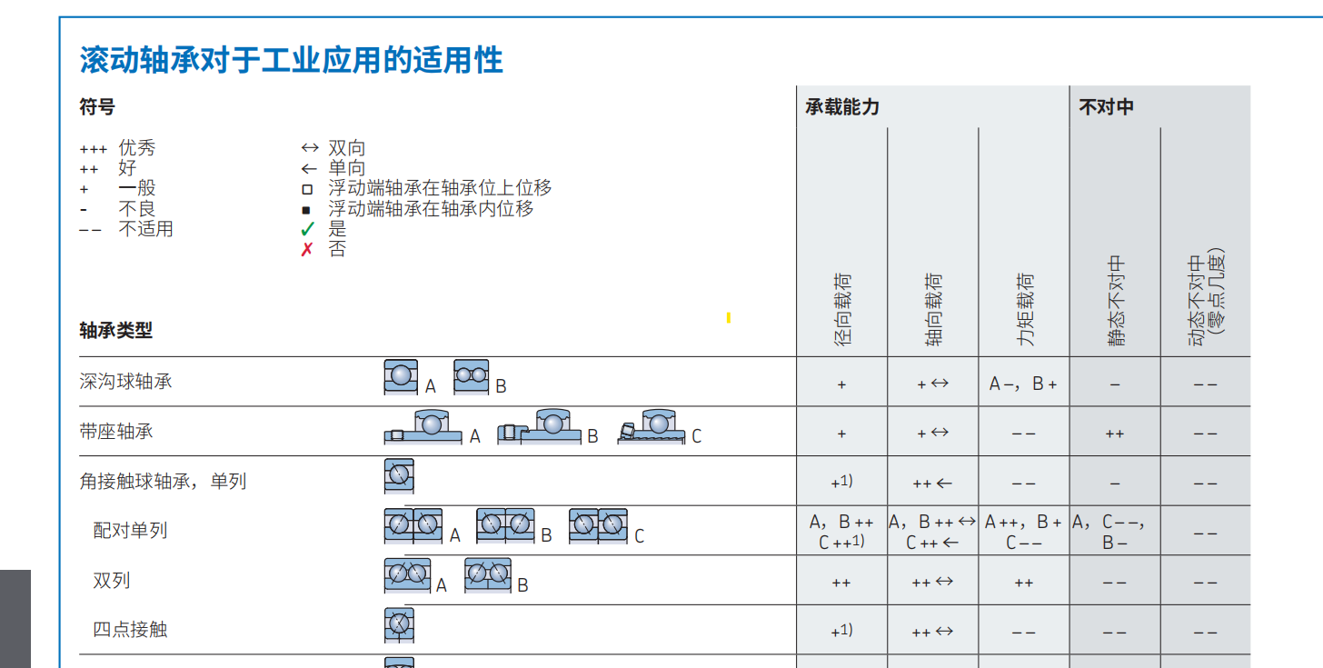

今天翻样本,SKF轴承样本中提到了力矩载荷,有没有大侠帮忙分析分析这是什么类型的载荷啊?有没有应用例子呀。

这样的吧。

明白了,难怪双列的轴承的力矩载荷能力比较高。非常感谢
