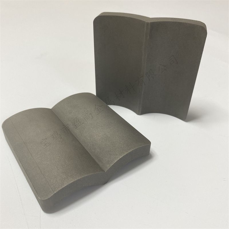

这种透气缸是模具模压的还是切割的啊
发表于 2022-9-3 15:39:52 | 显示全部楼层 |阅读模式
微信图片_20220806150106.jpg 这种透气缸是模具模压的还是切割的啊?
发表于 2022-9-3 15:47:32 | 显示全部楼层
有很明显的线切割痕迹啊,,,,,
发表于 2022-9-3 15:53:09 | 显示全部楼层
东海fyh126 发表于 2022-9-3 15:47
有很明显的线切割痕迹啊,,,,,
你说的是立着割的那条起始线吗?看着像中走丝割出来的麻面。
快走丝啦,那么粗的纹路。  发表于 2022-9-3 23:27
发表于 2022-9-3 15:54:20 | 显示全部楼层
看材料,压铸铸钢也可以做出类似外观效果。
发表于 2022-9-3 16:32:56 | 显示全部楼层
啥材料的
感觉是线割成型的
发表于 2022-9-4 11:36:03 | 显示全部楼层
常见的透气钢材料是2Cr16-T,由细颗粒圆球体粉末不锈钢经高温烧结而成,形状是线切割或放电
发表于 2022-9-5 07:34:43 | 显示全部楼层
学习了
 楼主| 发表于 2022-9-6 09:29:24 | 显示全部楼层
像专业技术人员请教过,这是钛粉末烧结加工件,经过线切割成型的
