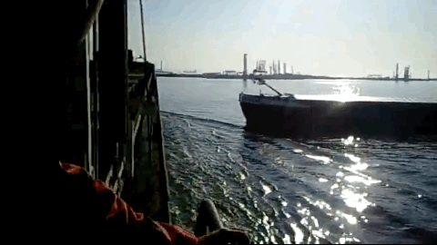

时速100百公里的轿车,一脚刹车下去,最多四五十米的距离就能停下来。但时速仅为三十公里的巨型货轮,想要完全停下来,有可能还会继续滑行五六公里的距离,这是因为大型船舶的动能极大,我们没有办法通过瞬间增加船舶的摩擦力来实现像汽车一样的减速。船舶与水的摩擦力取决于三个主要因素:船与水接触的面积、航行速度和水的粘度。很显然,我们无法在增加船舶与水之间的摩擦力方面大做文章,那么现代船舶用哪些方式“刹车”或是减速呢?
+ H6 N8 k+ z6 z' t+ e
即便是早早的拉了全速退但依旧无法避免撞击
9 y1 s- x' d' u) d

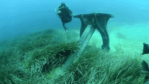

二、抛锚
由于船舶的锚有着特殊的设计,当它被抛入水中后,锚便会扎入河床中,在非全速的紧急情况下可被用于减速,一般情况下船锚也被在停船期间使用,就是我们平时所说的“锚泊”。不过船锚只能用作较浅的水域,一方面是因为锚链长度有限,另一方面抛锚太深,锚机无法将重达上百吨的锚链重新收回。但事实上抛锚也需要一定的时间,并不是瞬间一下子丢入水中,锚也不会立即产生作用,不可能实现下面《超级战舰》画面中的密苏里舰那种抛锚效果的,航速过快甚至会出现锚链断裂的情况。
* {: t: o4 d" L! `1 o) n& F! \
水下的船锚会慢慢的扎入河床
5 P# B! y) `2 a: m: o

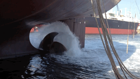

通常有两种方式实现螺旋桨的反转。第一种是直接让发动机反转,这个时候需要先向气缸内注入高压空气,逼停正转的发动机,然后改变发动机的发火顺序,从而实现发动机的反转,最终达到使螺旋桨反转的目的。由于大型货轮的发动机转速非常低,基本都在每分钟100转以下,所以大型船舶一般无需配备齿轮箱,无奈只能采用这种反转发动机的方式来使螺旋桨反转实现“刹车”效果。但是大型船舶的动能极大,而这种“刹车”过程非常漫长,所以大型货轮必须尽量避免使用这种方式“刹车”。
+ R1 l0 W; X! T
想要停止并且反转一台大型柴油机需要花费一定的时间
: H( X2 d- k+ G1 N. @3 k% M) ?
螺旋桨的正反转试车
6 G, f) l. O- H6 H/ s9 l

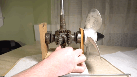

反转螺旋桨的第二种方式是通过齿轮箱来控制螺旋桨的反转,通过下面这个动图就可以很直观地理解齿轮箱的概念。一般中小型船舶配备的都是中高速发动机,所以齿轮箱不仅可以被用于减速,也可以和汽车一样实现前进后退档位的切换。这种操作往往可以在瞬间完成,驾驶员只需要将操纵杆从前进拉到后退,由于时间短,效果也不错。但这种“刹车”仅存在于中小型货轮上,而中小型船舶本身往往行驶在各种复杂的航区,这也是其对高机动性的必然要求。
- G7 L3 W0 b' z% E" h/ ^
最简易的正反转齿轮箱

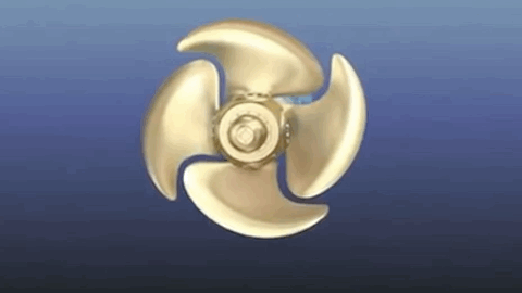

四、可变螺距的螺旋桨
如下方动图所示,这种螺旋桨的桨叶可以任意调节螺距甚至是完全翻转。可变螺距的优点非常明显,在正常航行中调节螺距可实现船舶航速的调节,在紧急情况下,翻转螺旋桨的桨叶亦可以实现船舶的“刹车”或是“倒车”。但是这种螺旋桨结构非常复杂,不仅使得造价高昂,故障率高,维护成本高,而且粗壮的桨叶根部设计也使得推进效率低于普通螺旋桨,所以一般不被用于民用商船。
& F$ i: m7 C6 l# C4 U( ]* r  A
可变螺距螺旋桨
