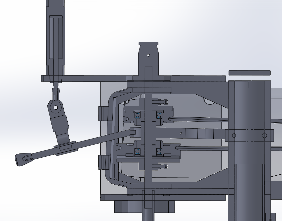

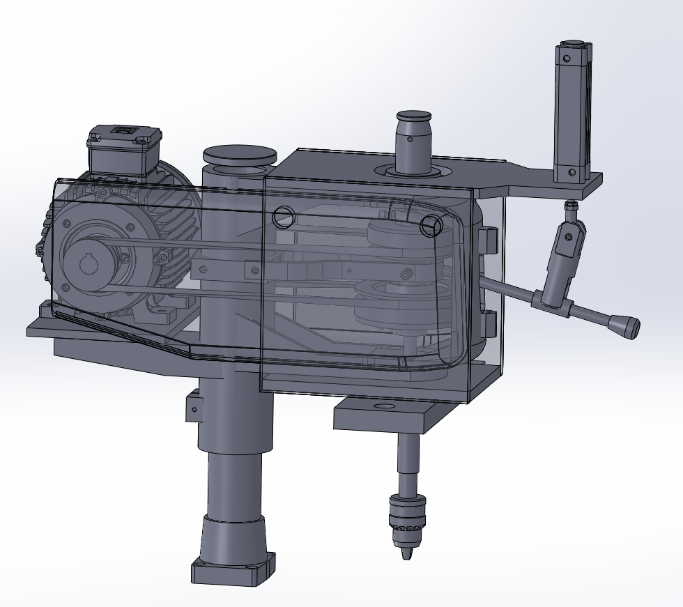

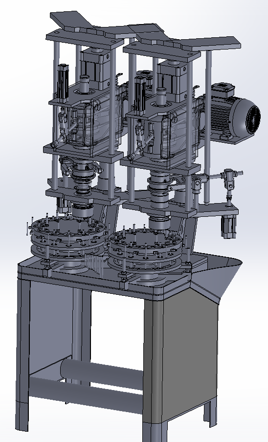

之前社友分享的模型(A1 自动转盘钻孔机),今天学习时有个部件没弄明白,请社友帮忙分析和解读一下,谢谢。
设备整体是这样的:

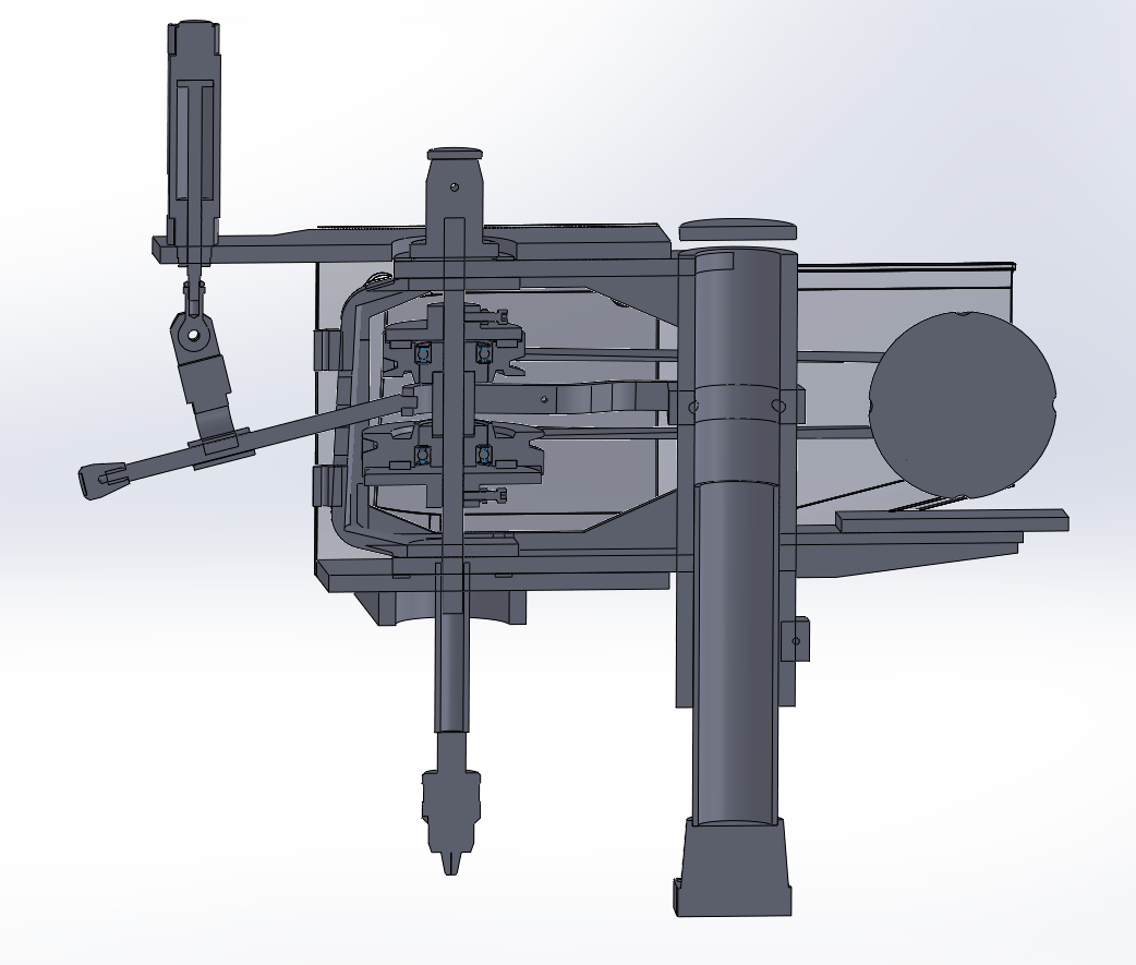

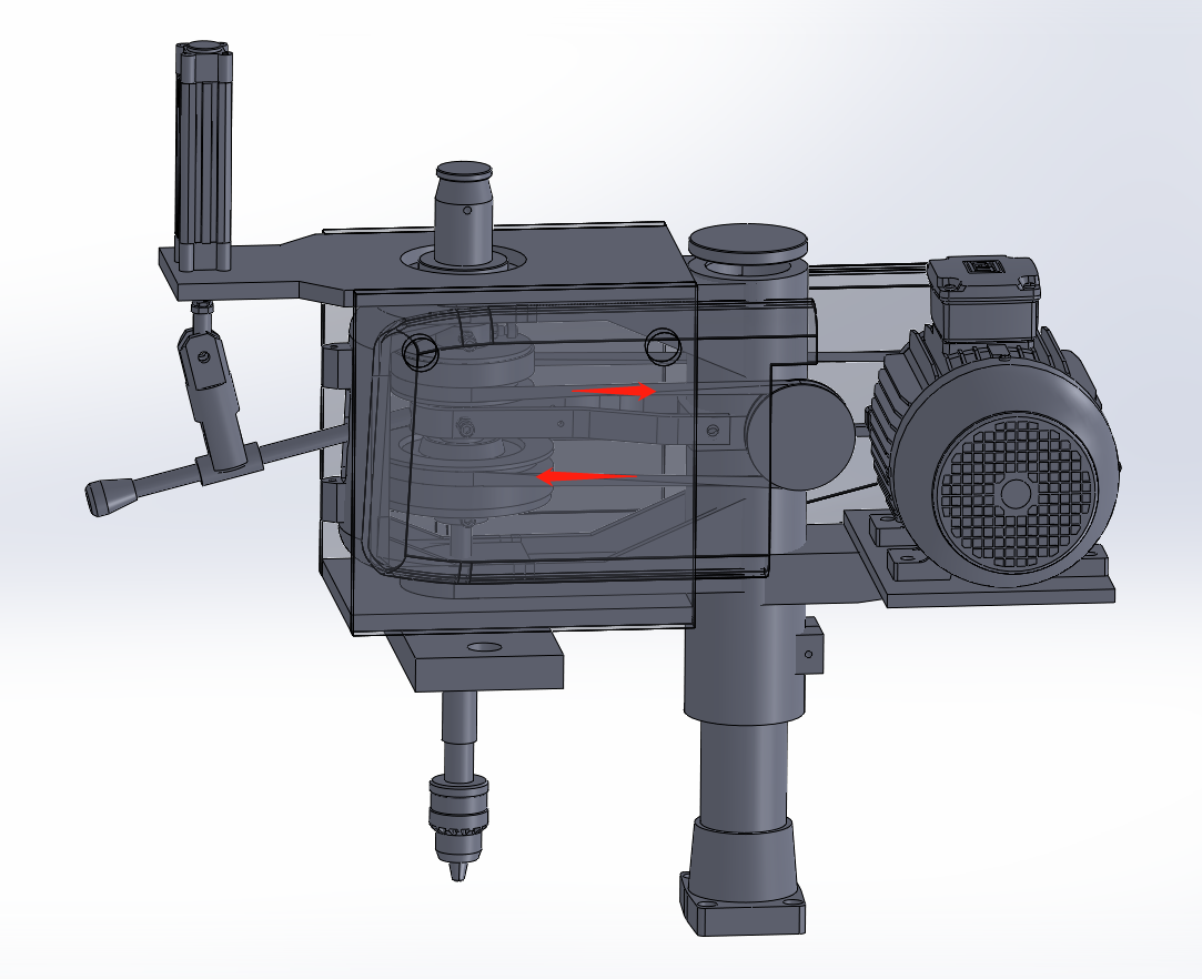

研究的结构如下:
通过如下图这种结构实现上、下皮带轮正反转:

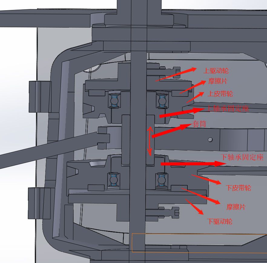

正反转转换输入的结构如下图所示,通过气缸来触发:
我的理解是:气缸驱动套筒上下使皮带轮通过摩擦片传递动力到驱动轮,驱动轮带动轴正转或者反转。
如果我理解的动作机理没错,我提出的问题是:如果轴开始转起来,套筒及上、下轴固定座是否都会有被带着转动起来的趋势。如何实现不被带着转又不会重力下落?间隙小了会被带着转,间隙大了上下轴承座、上下皮带轮以及套筒都自然的压在下驱动轮上了。

上下固定座和套筒是一起的。结构只能参考,现代机构用不到这种结构。
谢谢指正,作成一体就可以把间隙留大些,上下切换比较顺畅。
