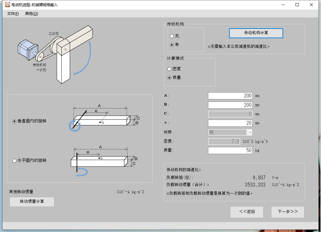

楼主: siterkiso
翻转机构的电机选型

发表于 2022-8-30 11:05:57 | 显示全部楼层
有人计算一下吗,我怎么计算出来需要的扭矩很小啊  t=j*a
确实很小。主要考虑惯量  发表于 2022-8-30 11:55
发表于 2022-8-30 15:39:53 | 显示全部楼层
输出扭矩不够吧  500*0.02=10Nm   你8.8Nm这怕是不够吧,另外电机功率W=FV  转换成旋转的功率你再核算下,还有其它坛友讲的转动惯量是不是也需要重新核算下
发表于 2022-8-30 15:47:32 | 显示全部楼层
为什么用同步带传递,不考虑同步带的伸缩吗,还有停止时的惯性对同步带的频繁冲击,用一组齿轮也很便宜啊。
发表于 2022-8-30 18:02:51 | 显示全部楼层
重量50kg,偏心20mm,这需要的扭矩就10NM了,你这8.8够吗?还要考虑你0.5的加减速时间,转动惯量考虑了吗?

发表于 2022-9-2 16:50:18 | 显示全部楼层
如图,所需力矩约为9.8Nm,负载惯量3353*10-4kg*m2 不知道你的尺寸,随便输了一下。
设安全系数为2,需要19.6Nm

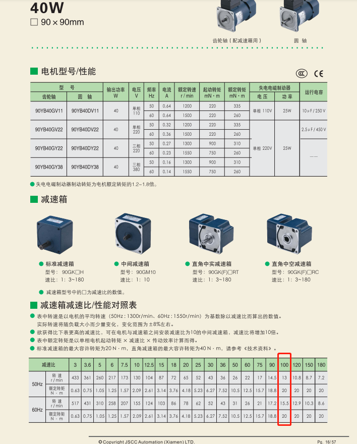

用40W的减速电机,减速比要至少90,

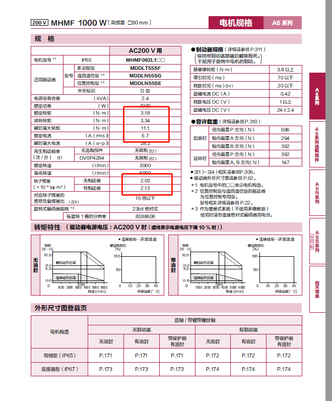

用伺服电机,1000W的伺服,额定力矩为3.18Nm,加个10比的减速机,力矩为31.8,转动惯量3353/100/2.03≈16.5,响应速度要求不高的话已经满足需求了,如果还担心可以再加减速比。
不知道算的对不对,希望懂得前辈指正一下,也借这个机会正儿八经的学习一下电机选型。
嗯。后来我选的40w 减速比100的 减速马达  发表于 2022-9-5 11:06
