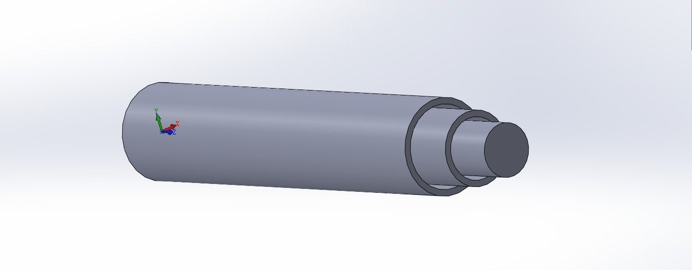

想请教下,机械设计里空心轴里面能不能套一个空心轴,两个空心轴都需要各自转动,这样设计是否合理?如果可以这样设计,两个空心轴的间隙需要留多少,留2mm还是1.5mm,或者更小?
一直困扰了我好久,查了很多地方也没有查到相关的例子。谢谢了

间隙看你轴跳动,问别人有毛用。。。。

那这个空心轴套一个空心轴是可以的是吗?

可以

印刷涂布机不停机换卷的双放料或双收料

既然是各自转动,那二者之间必然有轴承之类的东西,间隙大小何需多虑
