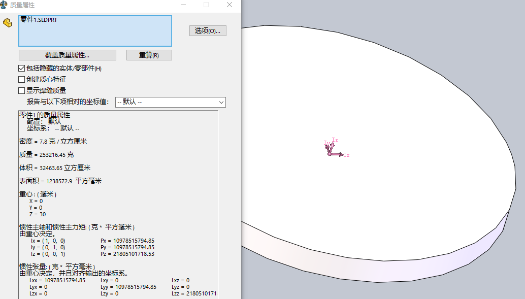

楼主: 远祥
太奢侈了啊!
发表于 2022-8-29 10:12:33 | 显示全部楼层
话说,你这重量算的不对。
首先不应该按圆来计算材料 ,
要按矩形来计算材料费。
然后,就算按圆型来计算,重量也没算对。

40厚的够不够,这个是怎么计算?还是60的根本不用计算就超满足?热胀冷缩对精度能影响到多少?当然,看照片,对精度要求不会太高。
发表于 2022-8-29 10:28:15 | 显示全部楼层
15圆/公斤=1.5万元/吨。我没算错吧?

60的钢板  会超厚点  但是超厚不了多少   水泥硬化 想想算了  设备稳定性  靠客户现场施工保证  根本就是没事找事  出现问题  是谁的问题  扯不清   换我也差不多直接一块 厚钢板上  省心省事   费用也不贵   而且分块安装   地面承受压力太大  附件有高精度设备  机器人动作时  容易引起共振   我们最初用30的钢板  24的化学螺栓上  后面地面震动受不了   换成45厚度的 勉强凑合用吧
发表于 2022-8-29 11:25:48 | 显示全部楼层
830公斤怎么算出来的?
发表于 2022-8-29 13:40:32 | 显示全部楼层
不说别的,一个圆板的价格跟预制基础价格比较一下就知道人家用意了
发表于 2022-8-29 14:49:17 | 显示全部楼层
打地脚膨胀螺钉不行吗
发表于 2022-8-29 15:01:46 | 显示全部楼层
总觉得那板厚和膨胀螺栓的规格不太相符。
发表于 2022-8-29 15:04:18 | 显示全部楼层
我上次是用25MM厚的板,再在机器人螺丝孔安装位置分别焊了4块20MM厚的板,整个的固定就是打了14颗M20的膨胀螺丝
