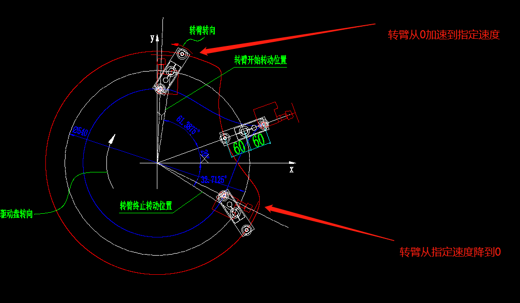

关于凸轮设计,大部分都是讲从动件是直线运动或者摆动。
有没有关于从动件是旋转运动的介绍。从动件的转速从0到一个指定转速的加减速曲线?

 楼主| 发表于 2022-8-26 13:33:45 | 显示全部楼层
需要设计的不是传统的凸轮,
设计的目的:导轨槽的作用是让一个连杠旋转360°,问题是连杆在从0到给定速度的过程中冲击大。

 楼主| 发表于 2022-8-28 18:44:04 | 显示全部楼层
2段的转角加减速要采用修正曲线,对于平移的机构来说,有很多的资料可以参考,对于转动的从动件还没有找到好的参考资料

发表于 2022-8-28 23:46:46 | 显示全部楼层
yahutiger 发表于 2022-8-26 13:33
需要设计的不是传统的凸轮,
设计的目的:导轨槽的作用是让一个连杠旋转360°,问题是连杆在从0到给定速度 ...
请完备,清晰定义冲击。
是说红色件的冲击,跃度比较大?
 楼主| 发表于 2022-8-29 10:57:11 | 显示全部楼层
大白小白 发表于 2022-8-28 23:46
请完备,清晰定义冲击。
是说红色件的冲击,跃度比较大?
旋转臂的转速从0到指定速度,希望拟合曲线2阶可导,类似与普通凸轮5次方曲线。
目前做了一个凸轮,旋转到此位置时,设备会产生震动。
