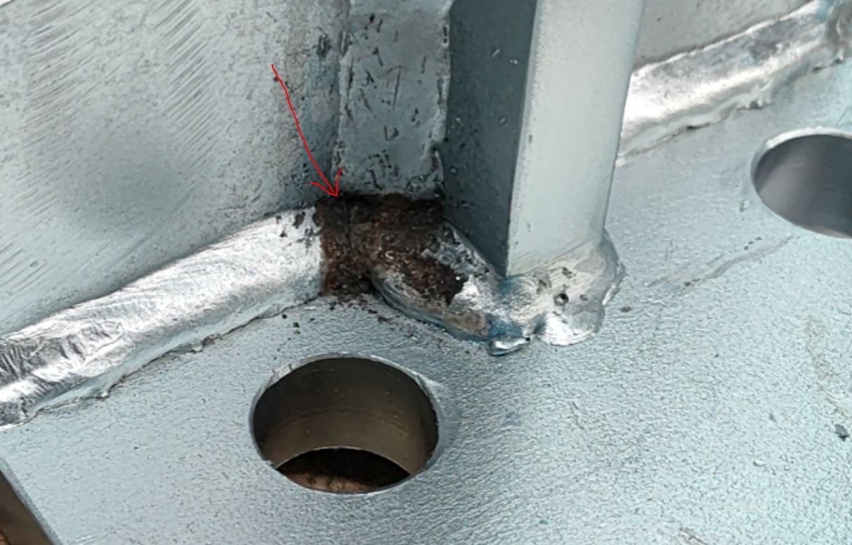

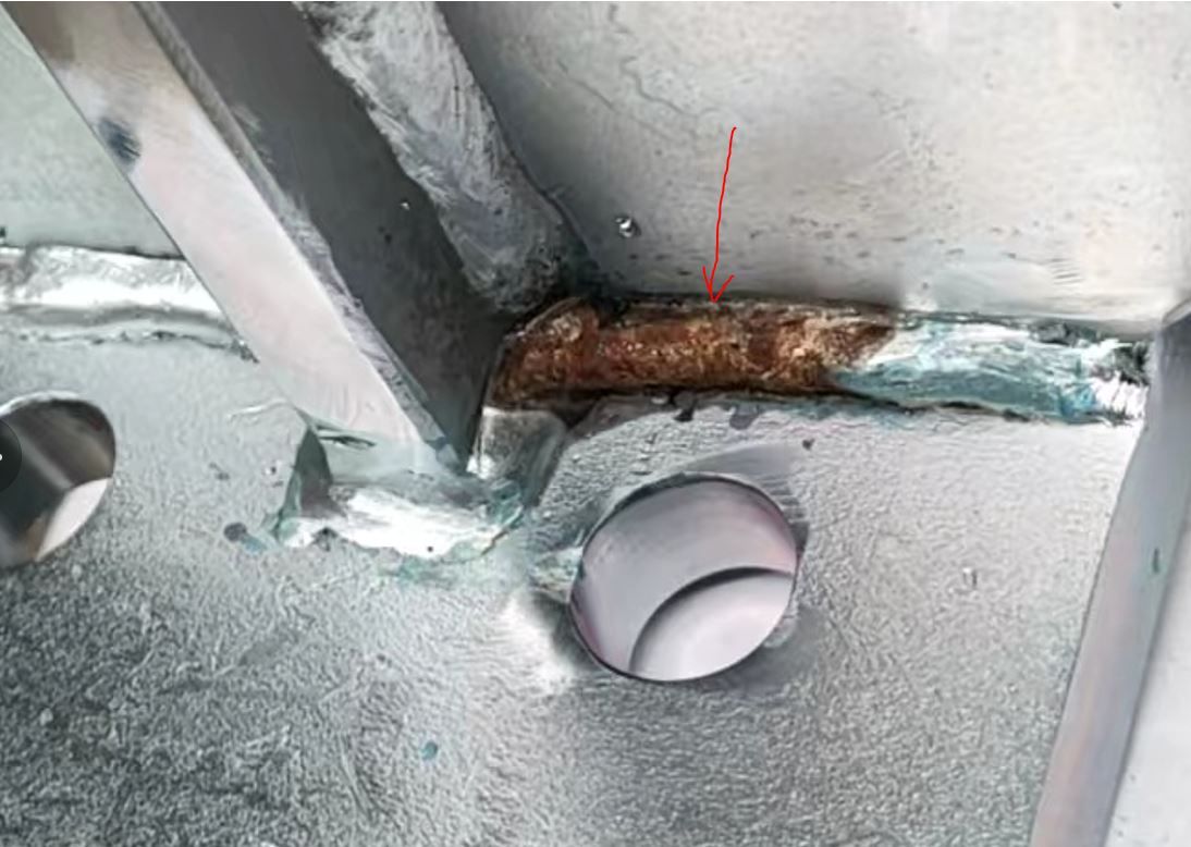

采购新开发的一家机加工供应商做的零件表面老是有问题,有损出货质量;
1、零件焊道位置表面发黄;
我说供应商问题,但他们却说你图纸技术要求太简单,只写了:零件表面镀蓝白锌。

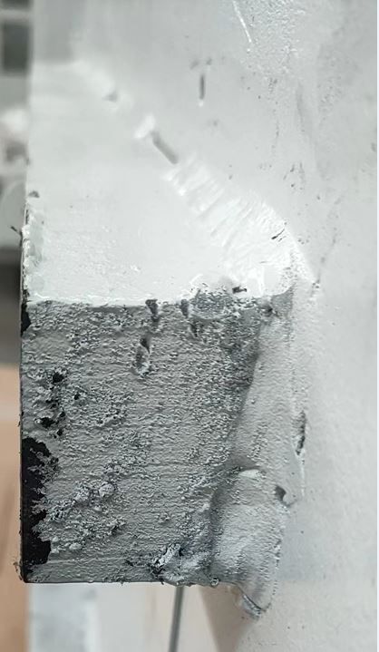

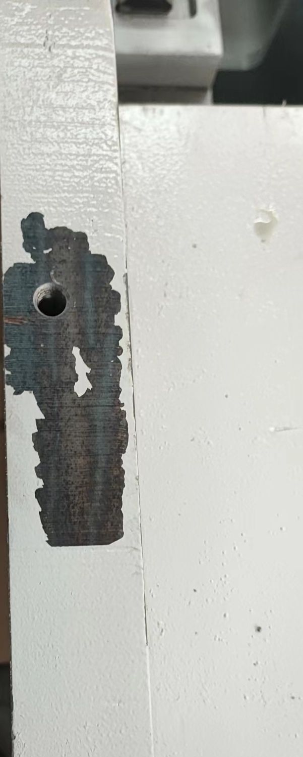

2、喷塑表面总会脱皮;
这个地方也不打磨,喷塑完也很粗糙;
他们又说是图纸问题,写:零件作除锈处理后,再喷塑浅灰色,表面橘皮纹;太简单。。。

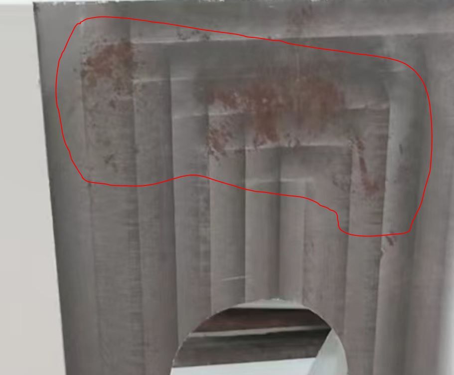

3、要求是:粗糙度Ra值在3.2以下表面喷防锈油;
供应商解释,已经喷过了,东西是在你们工厂生锈的,不管他们的事情。。。
