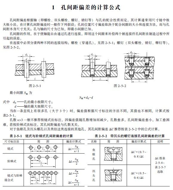

大家平时出图时标两个螺纹孔间距的公差是怎么确定的?
关于螺纹孔间的公差机械手册中有比较详细的说明,请看配图。
螺纹孔间距的公差由孔与轴的间隙及连接方式决定的。
配图
配图
这里如果是通孔穿螺栓的方式,按照手册公差计算倒没什么大问题,就是螺纹孔间的,不知道怎么计算。
如果是螺纹孔,这里的d0和d分别指什么尺寸呢?
以M6的两个链式螺纹孔间距公差为例,按照手册中的方法应该怎么算?

发表于 2022-8-24 09:20:26 | 显示全部楼层
我一般就是这个看装配精度要求,参照加工精度定下来。没有别的说法

发表于 2022-8-24 09:49:02 | 显示全部楼层
根据你包容螺栓孔的直径来确定的
发表于 2022-8-24 10:12:52 | 显示全部楼层
螺纹孔还是钻孔的定位精度,要求高的直接在图纸上标注。相应精度的机床加工或者打点即可,因为与螺纹孔安装的部件一般都有间隙可调节。精度过高没有意义。
发表于 2022-8-24 11:24:42 | 显示全部楼层
如果两个部件都是自己设计,这个想象和设计的空间比较大,如果过螺孔设计大些,对应的螺间距公差也可以给大一些,孔的加工制造成本更低;
一般做位置定位的孔,在一个平面上不会太多,最多三个,这个需要更多的关注。
发表于 2022-8-24 21:03:11 | 显示全部楼层
这很好理解,达到孔极限位置,自然就不能动了呀
发表于 2023-9-21 13:48:11 | 显示全部楼层
没理解错d0和d,其实就是加工的最大最小误差吧
