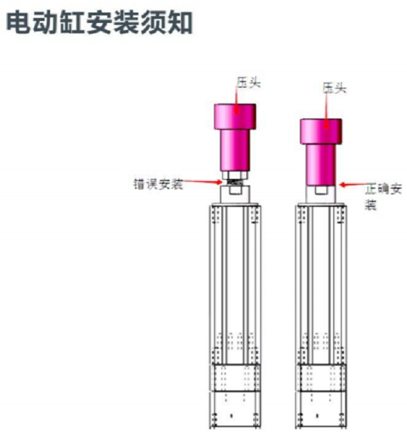

想请教各位前辈,电缸为什么不能用螺母固定呢? 是因为担心在螺纹处产生应力集中影响精度吗?
发表于 2022-8-23 09:47:49 | 显示全部楼层
个人猜想:不是不能用螺母固定,而是轴那里不能留有间隙,电缸推动的时候如果受力不均匀,轴那里端面没贴合,螺纹段受偏向力,易弯曲甚至断裂。端面贴合后,受力轴径变粗。

截图要不多给点信息。。。?把这页都发出来看看
 楼主| 发表于 2022-8-23 10:55:29 | 显示全部楼层
这个就是整个页面了。下面提到同心度,大概是担心螺母表面平行度不能保证

发表于 2022-9-23 23:55:20 | 显示全部楼层
加螺母以后受力全在螺母上,安装在螺纹上受力在杆端,就这区别吧,怕松加顶丝啊
发表于 2022-9-24 08:08:53 | 显示全部楼层
现在好多电缸已经改成法兰连接了
