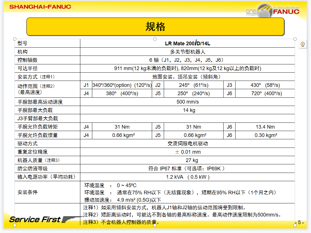

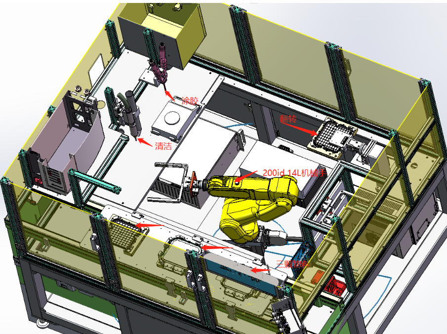

各位大佬好,目前有一个机械手的项目,是自动涂胶 搬运EUC的项目,现在选了一款 发那科 200ID 14L  负载14KG,最高速度500mm/s ,
产品加上夹爪重量在10kg,重心的大概在200mm处。三颗物料,整个工站节拍完成需要在120S以内,。
之前寻了一家供应商,推荐的这款14L的,  所以就按照这款机械手设计了,。也是和客户确认过的型号

麻烦各位大佬有用过这款机械手的 帮我说说这款机械手怎么样,到底能不能用?

发表于 2022-8-22 21:02:40 | 显示全部楼层
可以借就借回来试试
发表于 2022-8-23 08:20:55 | 显示全部楼层
120s的节拍又不快,负载也没超,怕啥

发表于 2023-4-13 08:35:13 | 显示全部楼层
没看到额定负载
实际运行速度跟负载及偏心距离有关,软体会限制速度。
