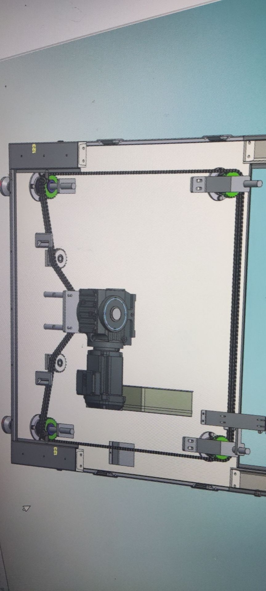

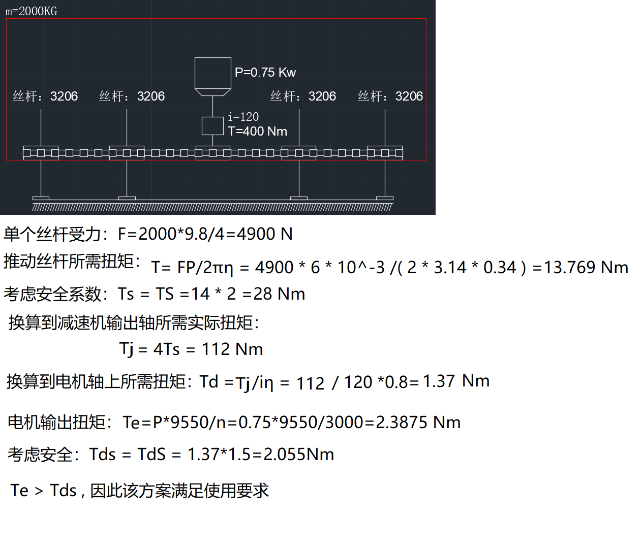

SEW蜗轮蜗杆减速电机,功率0.75kw,速比120,输出扭力400Nm双排链条4根直径32的梯形螺牙的丝杆升降,请问一下能负载2吨重的力吗?已附图
