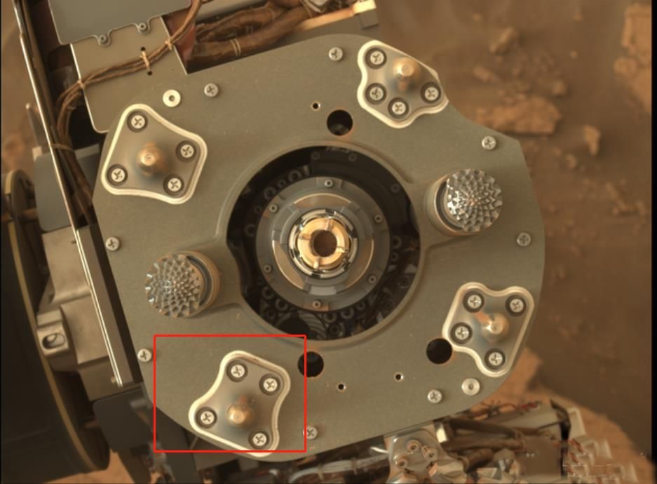

这周边一圈白色的,为啥和周边颜色不一致。这个白色和臂的颜色相同?/ Z: F1 v6 n  Y( A8 F

加肥猫devil 发表于 2022-8-19 15:02! }- f) L5 P* h2 N2 P. W& {  D
这个也是我的疑问,我们现在很少用十字螺丝了,基本都是内六角螺丝,我看很多老设备用十字的还是蛮多的
* ~0 h' k" ~( @十字螺丝更省空间吧,体积小,重量就轻了。5 ^4 W/ I+ |" b6 ^
2 }: o% b: y3 G: c/ g; A+ w: Z
不是十字螺钉,飞机上也有这种快锁螺钉。。 根部外形不一样  发表于 2022-8-20 09:27
发表于 2022-8-19 17:43:26 | 显示全部楼层
xinshiji666 发表于 2022-8-19 17:217 Q! W, S) L" H% W! J) c2 K6 d% v* ?( A
- y$ u" S( @( t5 S4 c8 q3 Y其实内六角螺丝也有平圆头的,节省空间是一样的效果。我现在很多地方位置不够就用平圆头内六角的
! p, H; T* s4 L
发表于 2022-8-19 18:15:06 | 显示全部楼层
送上天的东西,重量很关键啊,燃料啊体积空间啊,多影响动力啊。
发表于 2022-8-22 11:14:25 | 显示全部楼层
gxs20601 发表于 2022-8-19 14:55' K7 H; a! M: |% X$ r. q

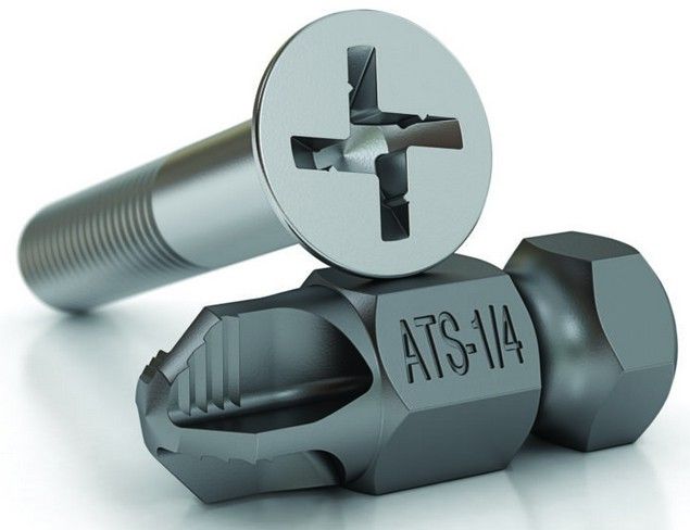

为何用十字螺丝,而不选用内六角螺丝?通常内六角螺丝应该比十字螺丝拧的更紧吧。是这样吧
4 l( m7 z! x1 z$ v* t' H看了DC24转AC220的提醒,查了一下相关资料,发现我们还是以传统思维,减重的角度去猜测螺丝样式,实际上这玩意就是航天用的,不同寻常啊!- {0 v. `3 o. L' p8 s" E) v
知乎上有个帖子视频有讲解,中国也有类似的紧固件标准,有的内置扭力检测传感器,有的外部包覆陶瓷涂层,耐高温,这点也许就解释了楼上几位提到的,为什么有的零件“那么白”。第三张图片,可以看出,这个十字槽与众不同之处,批头都是特制的。
