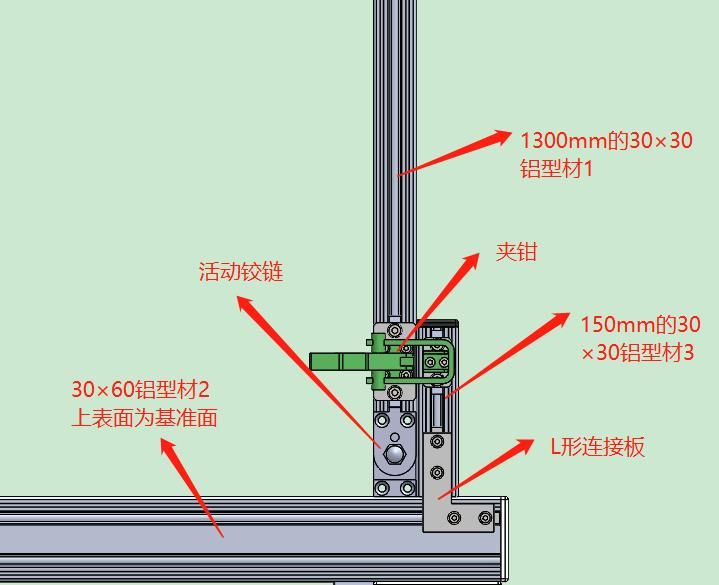

安装示意图
安装示意图
功能需求:
①型材1可折叠;
②型材1可固定,并垂直于型材2基准面
设计思路:
①通过活动铰链,连接型材1和型材2,完成折叠的功能;
②增设型材3,固定在型材2基准面上。型材1展开后,型材3造成转动限位,通过夹钳锁紧,完成垂直于型材2基准面的功能。
审核提出问题:
①夹钳单边夹紧,型材1和型材3对侧间隙可能较大;
②型材1长度1300mm,但是型材3较短,即限位贴合面过小,型材1上端垂直度误差较大。
讨论:
如何减小型材1和3之间的装配误差,尽可能保证型材1和2之间的垂直度或者1和3之间的贴合

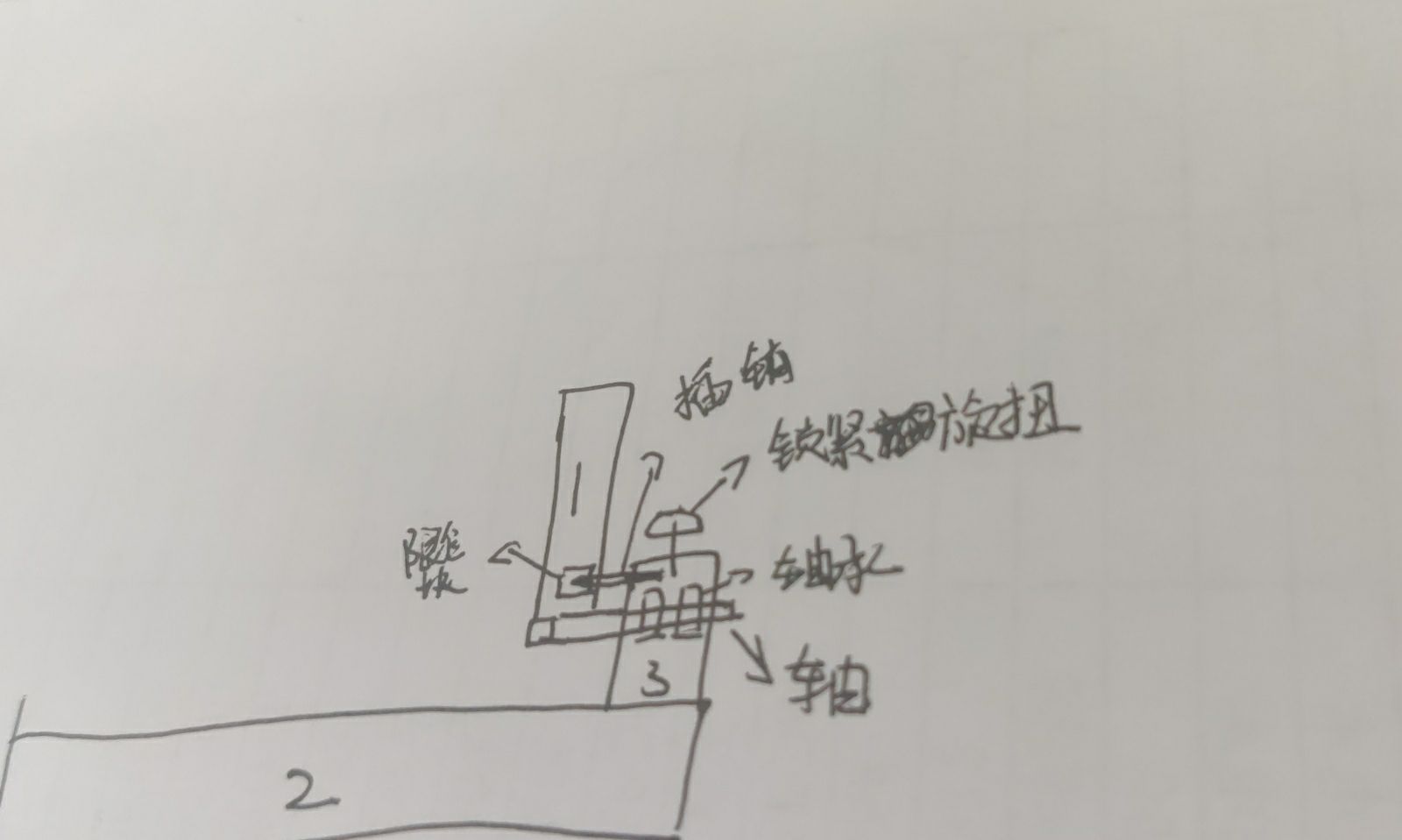

28813693f39753b745482e61f1ca1dc9.jpg 如果3换成一块厚铝板是不是可以解决这个问题,
一. 3是厚铝板,上面装轴承,轴与1相连,就保证了1与3直接的位置精度,1又能旋转折叠,
二. 1上面装个限位插销块,插销装3上面,旋转90°以后能就用插销定位,定位完,旋钮锁死,拉扣这种东西感觉是不适合用来做定位的,盖盖盖子还行。

垂直度多少?这种东西本来就不是精密的,你想多高的精度?
 楼主| 发表于 2022-8-22 08:18:03 | 显示全部楼层
0.5mm以内

用机加件替换铝材,我觉得这个思路挺好。
