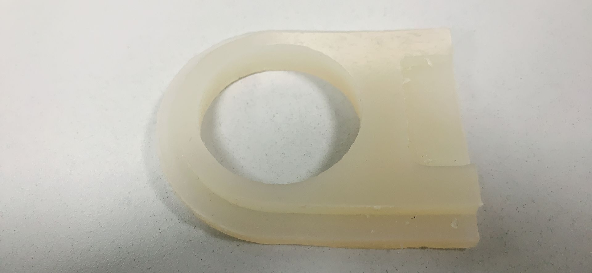

有个设备模具需要注入蒸汽加热180C°左右,需要密封,想采用平板的硅胶进行面与面压缩密封。10mm的硅胶,压缩1.5mm左右,压缩6分钟左右打开一次休息4分钟再压缩,循环如此,15h/天。这样的硅胶弹性能达到吗?有经验的大佬请不吝赐教
补充内容 (2022-8-17 09:25):
大佬们,不知道要压缩毫米多少合适?

以前我们就有设备用过,加热管与筒体法兰用硅胶垫密封,长时间使用有些管口会漏水
你那是压缩多少啊  发表于 2022-8-16 14:49

看你用的硬度如何
60度的硅胶  发表于 2022-8-16 15:16

硅胶不行,肯定会漏,主要还是温度太高
硅胶不是耐温200度左右?  发表于 2022-8-17 08:27

温度那么高,硅胶受压会发生不可恢复的变形吧。

硅胶有些特殊的能耐400度,普通的大概在200度左右。
高温密封这块还有什么其它方式大家可以讨论一下
但是硬度方面是不是会硬得多,要密封的话用很大力的吧  发表于 2022-8-17 15:36
氟橡胶也可以耐高温2-300度  发表于 2022-8-17 08:30
