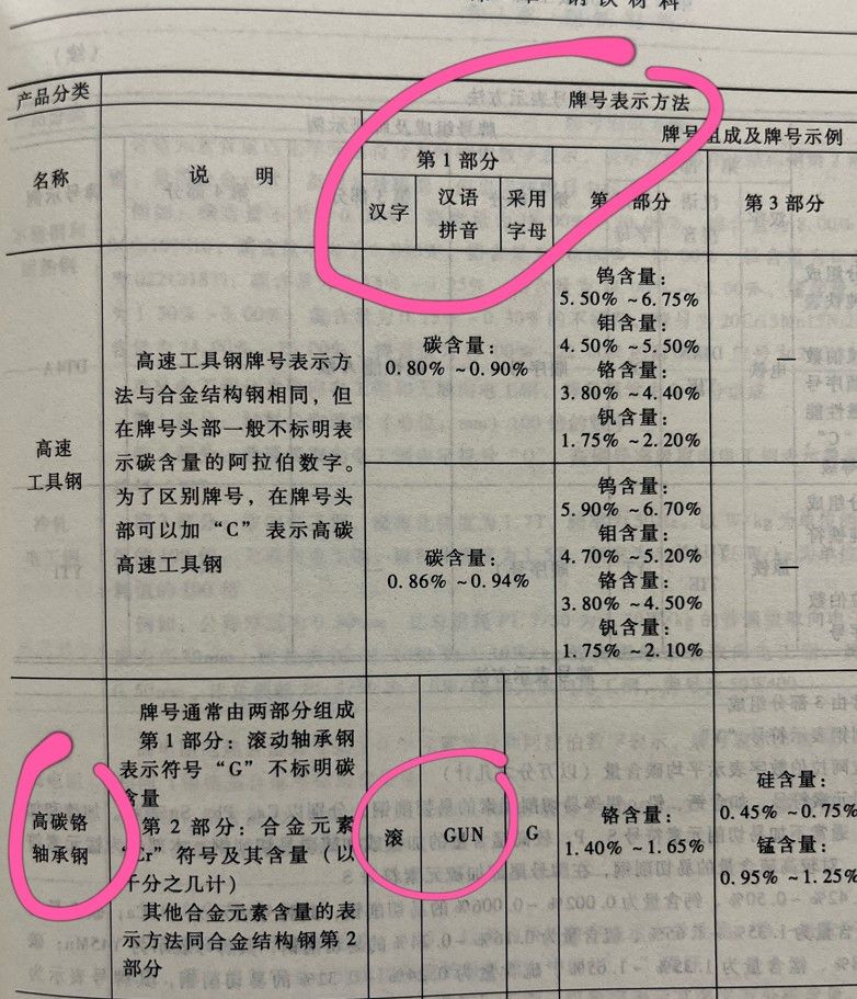

再次强调一遍:GCr15确实是高碳铬轴承钢,但其中的“G”表示滚动轴承钢,所以应该读“滚”,读“高”比读“基”更错误,更让人贻笑大方,机械设计行业里许多从业人员没有最基本的常识,这个在机械设计手册第一卷“钢铁材料牌号表示方法”中有明确表述。
