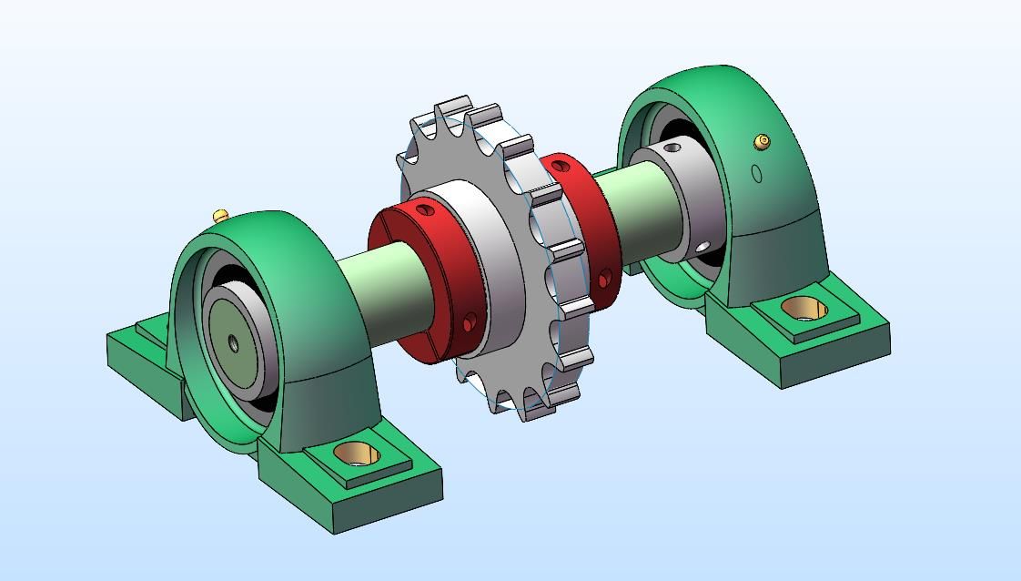

图纸已加工完装配完了,被质管部的领导看到,问我这个惰轮为什么不增加轴向定位方式。我答:“节省成本,重载、低速,轴和链轮之间产生不了相对滑动”
图纸里内孔和轴径给的公差是比较常见的φ40H7g6,实际装配中能感觉出来是间隙配合。
这个惰轮是提升机的上部惰轮,速度大概在20mm/s,载重在500N到4000N的区间里
各位大老师有何高见,我这个设计需不需要增加键槽或者顶丝呢?
补充内容 (2022-8-17 10:08):
和大家道个歉,我的描述有错误,应该是缺少径向定位的方式。
另外,整个轴轴向定位的方式是通过轴两边中心孔加端盖,链轮通过两侧固定环轴向定位。
感谢大家的意见,以后改成标准的带轴承的惰轮

键槽和顶丝是轴向定位的方式吗?
钩头键,骑缝螺钉了解下啊  发表于 2022-8-17 09:08
发表于 2022-8-16 09:50:51 | 显示全部楼层
最好加键和顶丝,轴向和径向都要定位一下

我一般是链轮上面加键槽和顶丝孔,轴上面直接切槽安装挡圈。
发表于 2022-8-16 10:01:20 | 显示全部楼层
从设计的角度来说,你这个确实欠缺了轴向定位,目前最简单的改法就是加顶丝。
