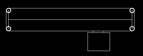

物体挂两节链条如何过弯(如何计算两节链条的距离)求大佬指点

大工程师(原迈迪)上有链轮设计的内容,可以参考下。只看中心距的话四个链轮,两两之间也可以认为是一对链轮。你这个包角够不够大哦

没太看懂。
我个人做设计的时候,链条的长度就不细算,就是节圆xPai算周长,然后你这种绕法就是每个链轮1/4的周长,然后加中心距。最后酌情加个0.3%的涨紧量

包角满足就可以这种平行线。我们搞链条的欢迎联系

参考输送链 ,物体挂在一节链板(一个节距)。跨多链板(两个节距),我建议你不要去考虑。
是什么原因导致你要选择两个节距?

大佬咱感觉一节链条太短了,物体太长了(500x600mm)。10A的链条(工况决定)

这样的结构看过实物吗?感觉不合理,首先链子是柔性的,用来输送,会摇摇晃晃的
