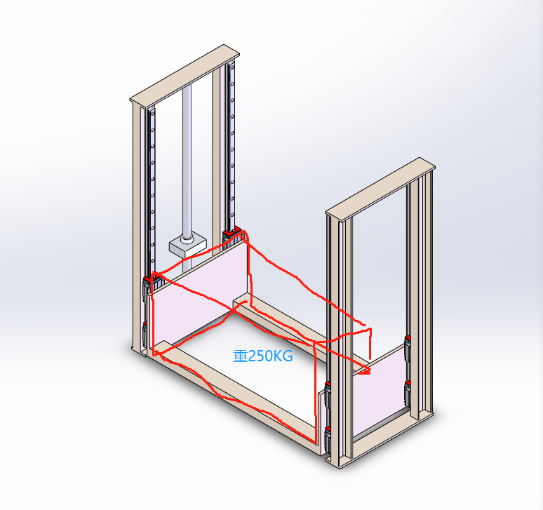

丝杆提升250KG结构,布置四根导轨,一根32mm丝杆.这个结构怎么样,有什么要注意的,有以下问题
1.导轨会卡住
2.悬臂式丝杆会压弯
3.传动会用链条,如果用T10钢丝同步带抗拉吗(算出必须转矩在10Nm)
4.是否需要增加配重结构
哦 还有 两组导轨间距多少?距离较长建议对面也加一根丝杆,用同一个电机驱动
间距在1米左右.本来也想用两根丝杆。底下空间不够过链条

建议把上面也连起来,整个是一个框架

谢谢建议,物品升上后会超过框架的,槽钢会锁在机架方通上
双电机会不会有同步误差呀  发表于 2022-8-13 15:53
可以双电机各驱动丝杆,两电机用同一驱动器。  发表于 2022-8-13 15:46

空间这么极限吗?那这样的话对于四根导轨的安装要求很高啊,对面的丝杆最好想办法加上吧
螺栓没拧紧时运行正常。一拧紧,就卡死。。。。。  发表于 2022-8-13 17:21
想双边导轨安装架做成可调节的,升降顺畅后再拧紧螺栓  发表于 2022-8-13 15:58

双电机会不会有同步误差问题呀

肯定会有,随着时间的发展,会累积重复定位误差 ,所以争取做成一个电机传动
发表于 2022-8-13 19:51:19 | 显示全部楼层
两侧驱动吧
 楼主| 发表于 2022-8-13 20:39:12 | 显示全部楼层
单电机驱动两侧吗
