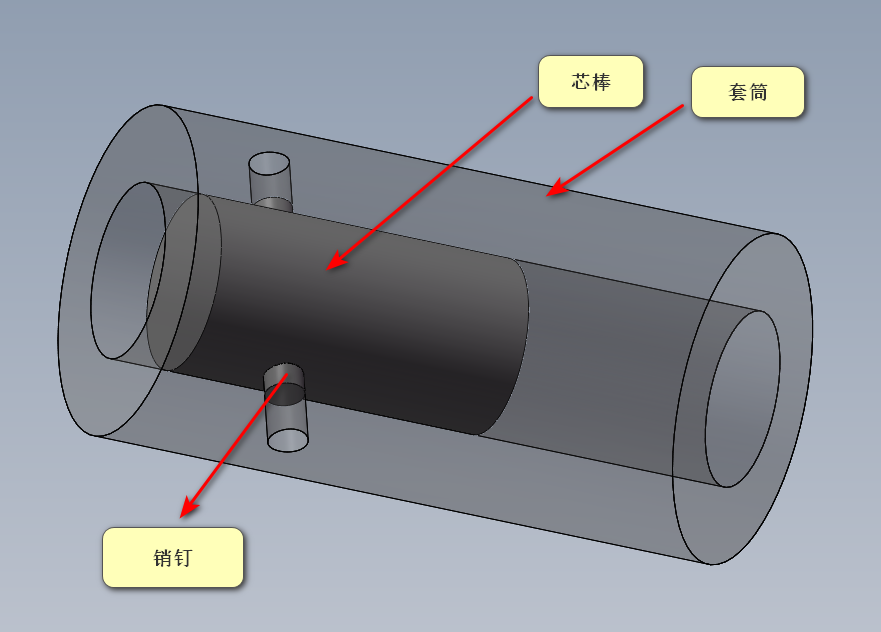

大佬们好 本人有个问题想请教一下 如下图中套筒与芯棒为过盈配合,销钉(1.8mm)与芯棒为间隙配合(单边1丝左右),现在想用伺服压机把芯棒压进去 然后人工穿一根销钉进去 但是套筒与芯棒的销孔同心不知如何保证

先压后钻
发表于 2022-8-13 07:14:48 | 显示全部楼层
如果套筒压入带销孔的芯棒,还是过盈配合,这个方案几乎行不通,太难同心了。为什么不先把芯棒压入,然后再钻销孔呢!?。。

先压入,后钻孔

芯棒与套是过盈配合,不知加间隙配合的销的目的是什么?

或许应用场合有较大的震动 防止时间久了掉出来吧 这个我也不是很理解

棒芯和套筒做倒角,硬压进去。至于同心的问题,这难道不是看你套筒做的是不是同心吗?

心棒的孔配做就行了

目前产品就是这样的唉

先压后钻的确可行,但只有一次装配机会了,拆卸后不能再装了。
