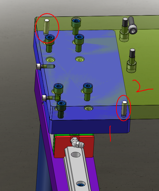

我是非机械专业的人,所以基础方面比较差,想请教一下大家,我们目前做法是:先用螺丝带住,然后打精度,精度打好锁紧螺丝确认下精度没问题,然后再打销钉,设计的时候是底下的零件不开孔,上面开一个引孔,比如说上面的零件我开个4.5的引孔,然后装配好打完精度,用手枪钻在引孔上打一个4.8的孔,然后用铰刀铰出来5的销孔,再把销钉敲进去。主要是防止运动部件跑精度或者拆卸再安装的时候还要调试。这种做法感觉就是很随意的打了孔,孔肯定是歪的不垂直,请问这么操作可以吗?有没有什么标准的作业方式?
请大家指点一下,谢谢。

没问题。钳工都这么干的

这个专业术语叫配作,机床装配工艺中经常使用!

你这要现场调试精度的,这种搞法是可以的,只是钻的时候垂直度要保证
发表于 2022-8-15 08:38:18 | 显示全部楼层
建议中锥形销,便于以后拆卸。

做过检具,对销子陪做要求比较高,都是上下打好孔,都留单边0.1的余量,最后扩孔铰孔,再装m6公差的销子,因为要保证装配0.005以下的位置度,很多还会拆除再陪做。位置度装配精度0.01以上,就可以慢丝加工直接装配了。你这种明显是微调到位后定位的,安你现在这样做没问题,看钳工师傅水平了

谢谢,我们这种如果单边留0.1的余量应该是不够的,好多东西装配上去调整能差好多。不过您这种方法不错,我记录一下,以后说不定用得着。
