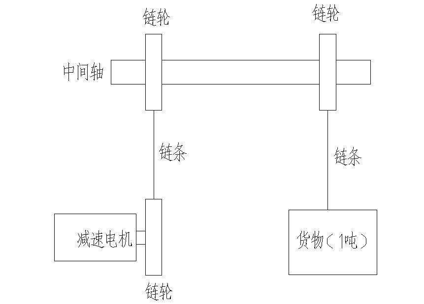

一套提升设备,大致原理是:减速电机通过链轮带动中间轴转动,中间轴链轮旋转,链条提升货物。
减速电机为斜齿轮减速电机,带抱刹;
中间轴链轮通过涨紧套与轴连接;

    发表于 2022-8-11 15:06:00 | 显示全部楼层
    断电保护,结构失效保护,这些都是要考虑的。
    发表于 2022-8-11 15:28:16 | 显示全部楼层
    胀紧套可靠吗,这么重的负载
     楼主| 发表于 2022-8-11 16:11:29 | 显示全部楼层
    longyucanghai 发表于 2022-8-11 15:28
    胀紧套可靠吗,这么重的负载
    涨紧套选型合理就可以,机械手册上都有承受的额定转矩,就怕安装师傅没紧螺丝。
    发表于 2022-8-11 16:16:11 | 显示全部楼层
    不加配重?
     楼主| 发表于 2022-8-11 16:21:04 | 显示全部楼层
    有配重,没有画,配重和载货台平衡,货物重一顿
    发表于 2022-8-11 16:55:37 | 显示全部楼层
    靠电机的刹车,链条断了呢?
    靠涨紧套来固定链轮,打滑,松动移位了呢?

    我用的是滚子链链条。428H是什么标准?机械手册上没有,不了解。
    极限拉力是拉断的力,实际使用要低于此标准很多,要考虑拉长、爬齿等,还要有安全系数。
    当转弯时,一边履带保持动力另一边失去动力时,失去动力的那边通过链条被制动装置刹住不动”没看明白
    是两侧双动力,还是单动力,是整轴还是两个半轴带差速器,如果是单动力整轴不可能实现,链轮除了克服摩擦力还有什么力?摩擦系数有实验数据吗
    发表于 2022-8-11 19:14:05 | 显示全部楼层
    起重1吨,直接把行吊的电机拿来用不香吗?
