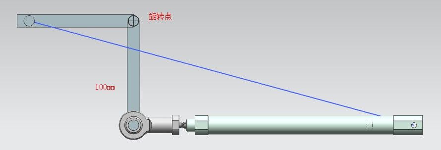

发表于 2022-8-9 22:53:38 | 显示全部楼层 |阅读模式
100mm的旋转臂,绕着旋转点旋转90度。气缸的尾部固定位置怎样计算确定?求教

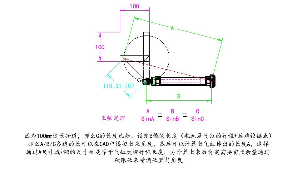

发表于 2022-8-10 09:41:59 | 显示全部楼层
可以先算出图上气缸前端轴承和后端气缸固定转轴之间地中心距,然后算出蓝色线条的中心距,用蓝色线的长度减去初始位置的中心距长度可以得出气缸动作需要的行程,根据算出的距离可以寻找近似的可用标准行程,选的标准行程要比你算出来的要长不能短,意味着旋转角度会超过90°,所以可以在上方旋转臂的外侧装一个限位块,应该就可以了,固定位置就在图上这个位置就可以了

发表于 2022-8-10 16:04:32 | 显示全部楼层
CAD里,用气缸的最长和最短距离画圈,找起来比较方便,不用算。

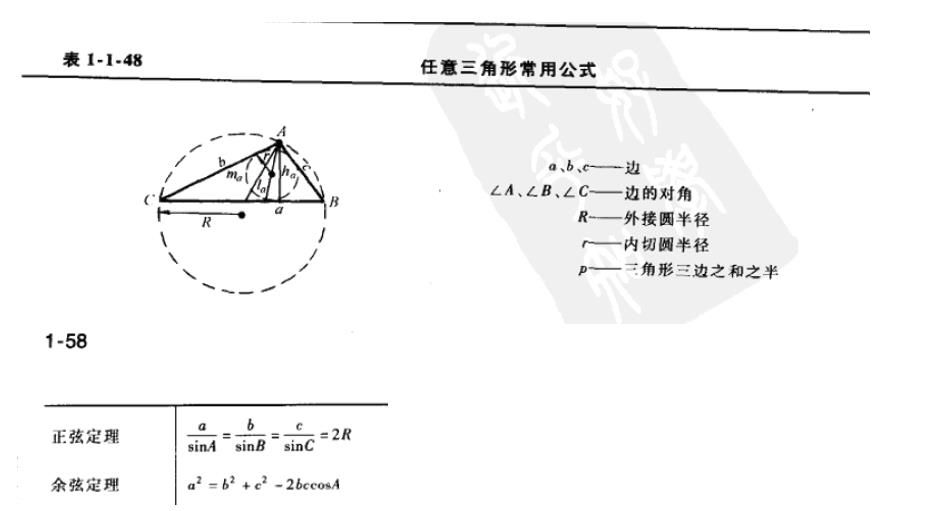

发表于 2022-8-11 10:51:01 | 显示全部楼层
如图说明
