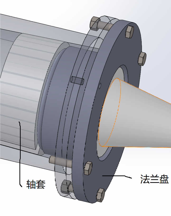

法兰盘是用来压紧轴套的,然后法兰盘上有六个螺栓孔用来紧固,现在我想让每个螺栓的预紧力相同,也就是说法兰盘尽可能不倾斜,这个怎么办啊?求大佬指教

之前观察现场装配,人孔那么大的法兰,对角安装,用风炮顺时针拧紧。
发表于 2022-8-10 08:27:55 | 显示全部楼层
这个装配问题,要求高点就是一直拧对角螺栓,分几次拧紧,这样能尽量达到每个螺栓差不多拧紧。有条件要求高上扭力扳手。
发表于 2022-8-10 08:30:32 | 显示全部楼层
对角拧紧,要是要求很高,看看打两个销钉孔来定位
发表于 2022-8-10 08:37:49 | 显示全部楼层
先预紧,然后对角拧紧,要求高的话,扭矩扳手。
发表于 2022-8-10 08:43:10 | 显示全部楼层
分4次达到最终预紧力。50%,80%,100%,100%。螺栓按对角线跳着扭紧。
发表于 2022-8-10 09:36:19 | 显示全部楼层
怎么消隙?靠那个类似O型圈的东西?如果有间隙,你怎么拧紧都不对
发表于 2022-8-10 10:43:58 | 显示全部楼层
立起来拧紧后在上面不同的方向用平衡尺量
