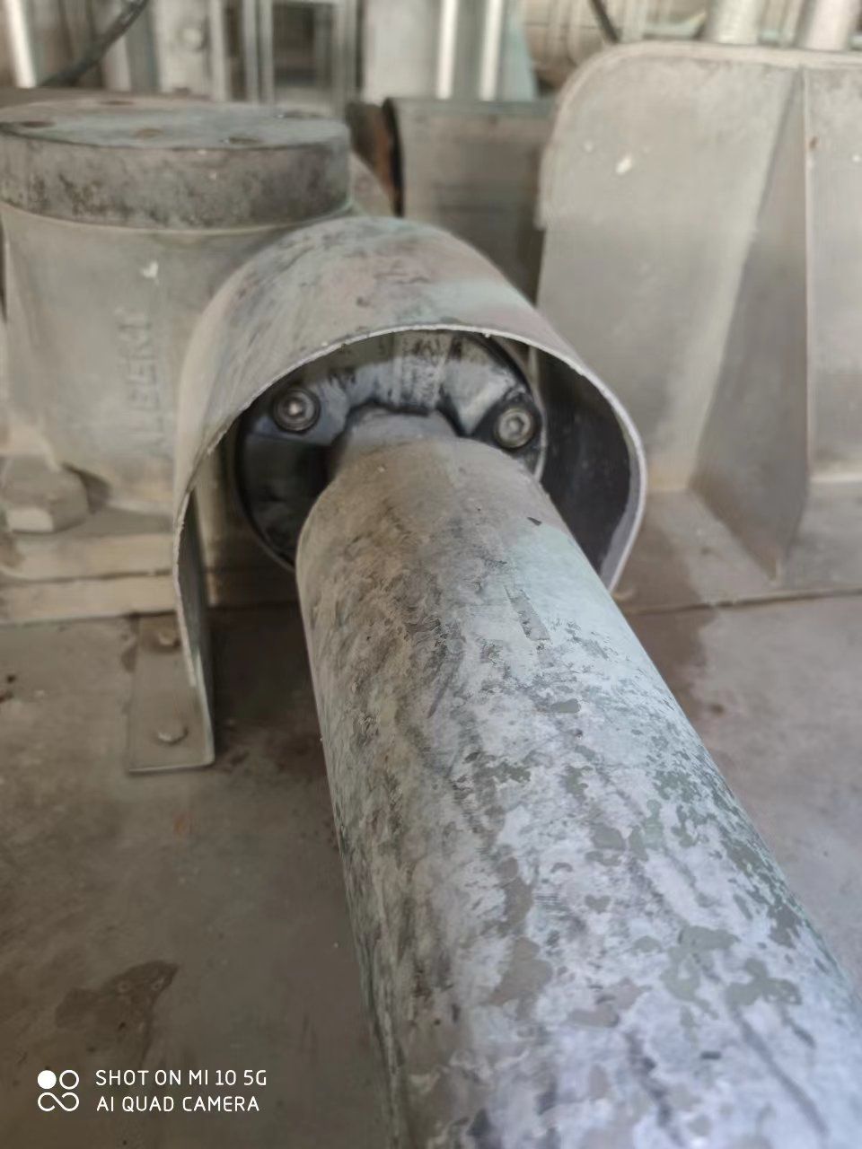

造纸设备网部使用的,德国厂家的

 楼主| 发表于 2022-8-9 15:14:49 | 显示全部楼层
此种联轴器作用是可以将几根短轴,连接在一起,并保证相互之间的同步性,合并成一根长轴。但,这种联轴器确实少见。有哪位大侠见过的,指教一二。

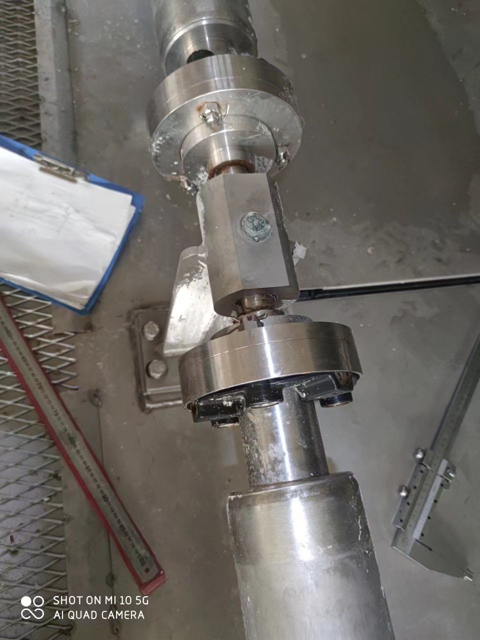

发表于 2022-8-9 15:25:42 | 显示全部楼层
精度要求不高的只要能传递足够的扭力就行了,精度要求超高就要搞清楚这个联轴器的精度是多少

发表于 2022-8-9 22:04:26 | 显示全部楼层
这些螺钉的排布确实少见,没敢拆?
发表于 2022-8-10 15:15:57 | 显示全部楼层
看起来像凸缘联轴器,想传照片呢,没弄上来。
发表于 2022-8-11 11:14:14 | 显示全部楼层
旁边两边像梅花弹性连接器,中间是个扭矩传感器,过载保护

发表于 2022-8-12 16:22:49 | 显示全部楼层
搞个胀套式联轴器也可以代替
