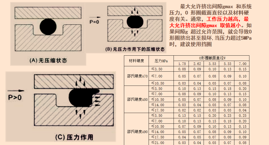

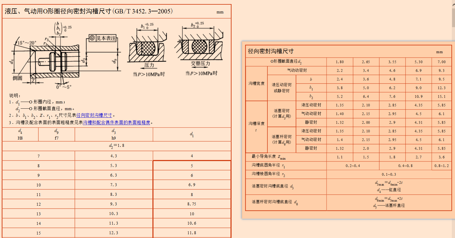

大侠们你们设计选取密封圈,沟槽是这样查找资料做还是凭经验

有些不理解的地方望大侠前辈们解惑

发表于 2022-8-9 14:23:37 | 显示全部楼层
有设计手册肯定按设计手册的来
不敢苟同 最好是按厂家手册来 不同厂商配比不一样 沟槽尺寸差到起飞  发表于 2022-8-9 16:09

 楼主| 发表于 2022-8-9 14:29:17 | 显示全部楼层
UCHIHASASUKE 发表于 2022-8-9 14:23
有设计手册肯定按设计手册的来
O形圈一般用于多大压力呀,超过多大不用他

发表于 2022-8-9 14:30:10 | 显示全部楼层
我是按经验来做的燕尾槽,我的公司都是用的燕尾槽装密封圈,燕尾槽装了不会掉比较方便

 楼主| 发表于 2022-8-9 14:40:57 | 显示全部楼层
请教一下,有个地方没搞懂,他有个径向密封间隙值,意思是设计的时候要留个这样的间隙吗?

发表于 2022-8-9 14:55:31 | 显示全部楼层
没有间隙会拉缸。

 楼主| 发表于 2022-8-9 15:03:51 | 显示全部楼层
wangjianju 发表于 2022-8-9 14:55
没有间隙会拉缸。
不是很理解,这个间隙是设计值,平面密封不就是直接贴合了吗

不过谢谢你,我晓得了,是动密封需要留有间隙,理解能力较差 不过我公差学的到是挺不错的  发表于 2022-8-9 17:31
是我图放错了,我想的是两平面,加矩形槽  发表于 2022-8-9 17:28
静密封也会吗  发表于 2022-8-9 17:27

发表于 2022-8-9 16:15:25 | 显示全部楼层
设计手册有的也是经验数值,本来就是拿来设计参考用的,用的着自己试错吗?
发表于 2022-8-9 18:15:50 | 显示全部楼层
按手册来,错了不用争辩,慢慢凭经验调
发表于 2022-8-9 20:55:38 | 显示全部楼层
我是按设计手册来,因为我没有经验值
