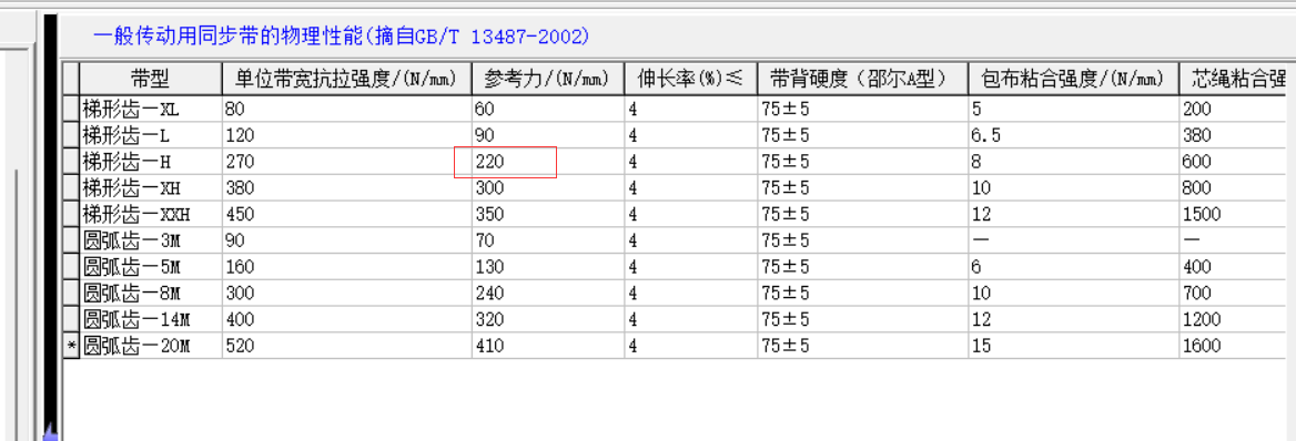

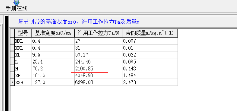

同步带中许用工作力Ta,(用于计算同步带基准宽度下所能传递的功率,在不考虑同步带齿形磨损和同步带齿跟断裂其实说白了也是拉力)
同步带物理性能里的参考力,我的理解是用于判断一根带子所能承受的拉力。
如下图以H型同步带为例,基准宽度为76.2mm,许用工作力Ta=2100.85N。
H型同步带参考力220n/mm,基准宽度为76.2mm时,参考力为   16764.
两者差了8倍,你们怎么看这两个力,我有点不明白,希望给予指点。
发表于 2022-8-7 21:06:31 | 显示全部楼层
单位都不一样,你放一块比较,你是不是在搞笑
 楼主| 发表于 2022-8-8 10:08:19 | 显示全部楼层
单位是不一样,所以我换算了。
