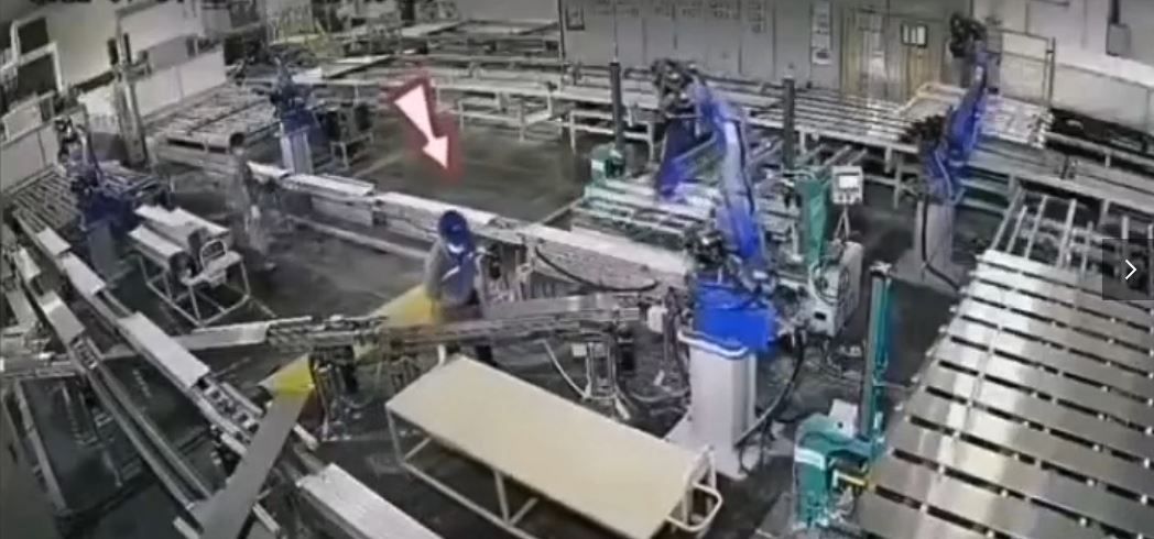

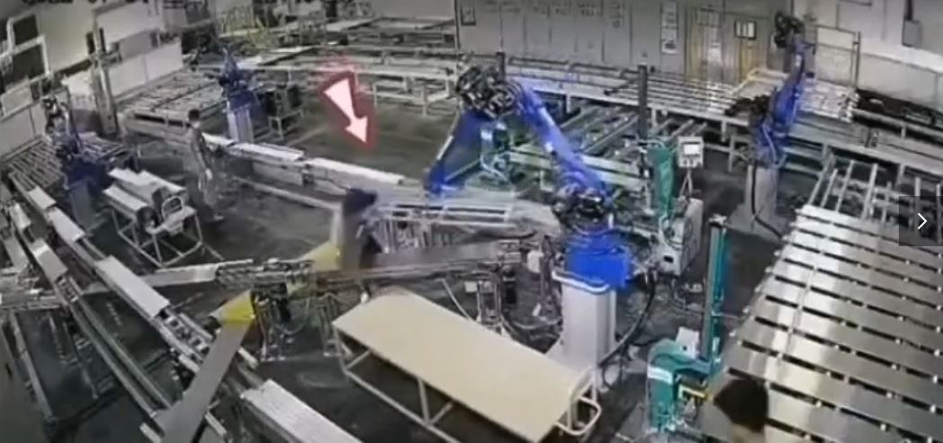

今天在朋友圈看到有人发了个视频 ,挺让人震惊的!

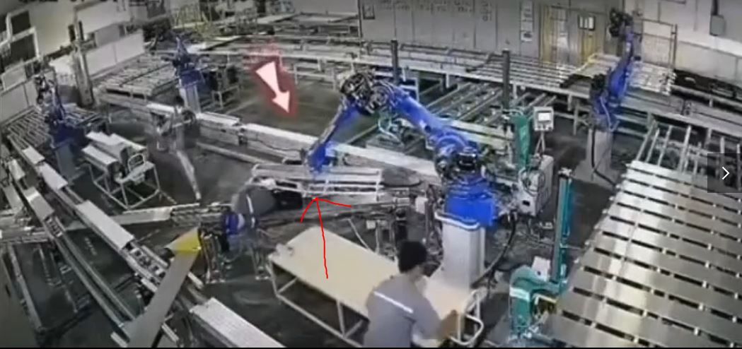

箭头所指操作人员正在悠闲的移桌子;
结果下一秒就悲剧了;
被机器人按在传送带上面;
而且机器人还用力的往下按,把横梁都压变形了,可见力道之大!
视频里面听到操作人员一声声惨叫,真心疼啊,看得让人发毛!

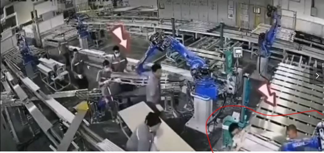

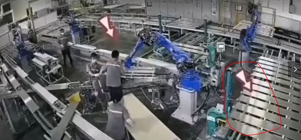

越急越出乱子,这时红圈位置有两个人跑过来想要救他;
结果这两人也被按在传递板上,双双发出惨叫声;
整个视频里面惨叫声不绝于耳,真是悲催啊!
其实这个视频也挺让人愤怒的,原因就是犯了设备开发的大忌人机交互作业!
真不知道这个产线怎么能这种设计呢?!
是老板为了省钱,还是设计人员完全不考虑人身安全??

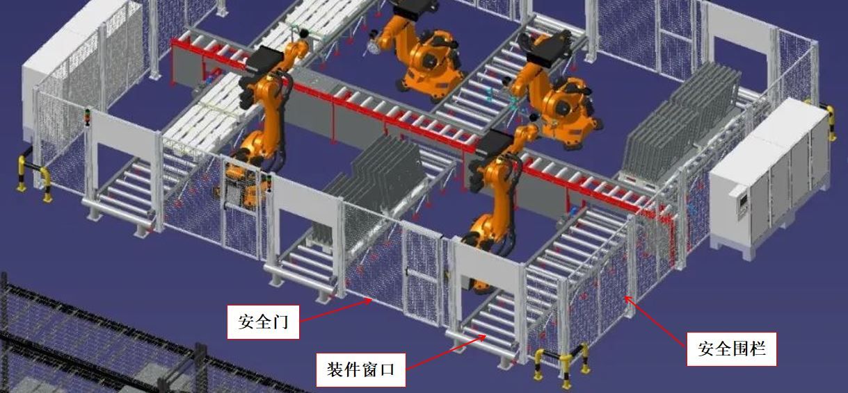

正规的机器人产线,都是要求用安全围栏、安全门、取件窗口,这样的防护措施来把机器人和人员隔离开来的:

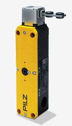

并且安全门上也会增加安全门锁,当有人需要进入机器人工作臂展范围,都会通过这把锁使机器人不再连续动作,以确保人员不被机器人误伤;

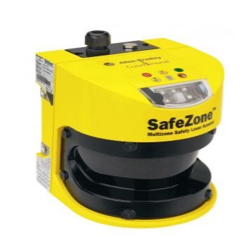

有条件的,最好增加1万块钱一台的安全激光区域扫描仪,全范围,无死角对人员进行防护!
